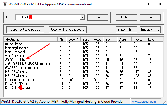

Żeby nie narzekać to muszę pochwalić Orange za bardzo dobry ping (wręcz idealny!) do znajomego który mieszka w Nowosybirsku. 87 pingu do południowo-centralnej Rosji jest świetny. Razem gramy w różne gry (sami hostujemy) i jest super. Żaden z nas nie ma znaczącego opóźnienia ani lagów. Co ciekawe, pakiety do niego nie idą przez telię czy opentransit... tylko tajemniczy router 80.50.144.146 od którego od razu pakiety przejmuje jego dostawca. Jeszcze pół roku temu szło przez telię i ping był 120-130 + utrata pakietów... gdyby Orange przestało używać telii jako wyjście na świat to ta usługa byłaby naprawdę bardzo dobra, a niestety praktycznie każdy narzeka na telię... i ma rację.
Poniżej screen z WINMTR do IP znajomego. Sam mówi że do innych Polaków ma 100-130 pingu, a jedynie do mnie 87.
Orange miałoby naprawdę super ping i wyjście na świat gdyby 99.9% połączeń nie szło telią lub opentransitem a powyższy screen jest na to dowodem 😉

@-brtk-Dzięki za testy. Właśnie ping do mojego kolegi z Orange jest idealny dlatego że nie idzie ani przez Opentransit ani przez Telię. Gdyby szło przez jeden z wymienionych to ping by był pewnie w granicach 120-130.
