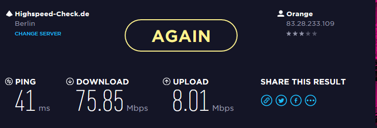

Mam vdsl do 80Mb
  • 45
Ograniczony transfer na zagraniczne serwery
Z tego co wiem ipv6 musi być w ustawieniach. Zrobiłem tak jak pisałeś i... wow. Ping faktycznie nizszy. Wcześniej do wawy było 28, a teraz
Jednakże nadal nie ma pełnego 100mb, ale nie będę się już czepiał.
Transfer do Waszyngtonu nadal kiepski, ale chociaż ping dobry.
Jak będe miał czas to zobaczę czy nadal występuje problem w grach.
EDIT: Nigdy nie ruszałem tego ipv6... każdy pisze że na światłowodzie musi być ipv6, nawet Ci co zakładali mówili żeby tego nie ruszać i to musi być. Dziwne.
Poki co ping po usunięciu ipv6 jest lepszy.
