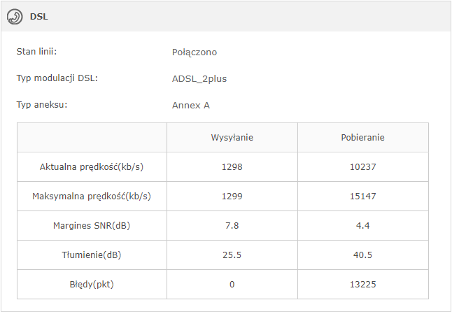

@jaryn Zmienny SNR może świadczyć o lekkim uziemieniu linii ( wilgoć w źle zaizolowanym złączu) lub o wzmożonej aktywności sąsiednich usług na niezrównoważonym kablu. Ten niższy niestety jest nieakceptowalny dla prawidłowej pracy usługi
Taka różnica tłumienia w obu pasmach też jest dziwna

Odebranie łącza bez powodu, słaby internet
teraz robiony zrzut. Widać, że maksymalna prędkość poszła w górę. Jak DLM przytnie to trzeba dzwonić, jak zresetują to nawet jest 12000 kb/s i stopniowo sobie opada.
Niestety niebawem skończą się restarty. Bo to w tym wypadku nie ma najmniejszego sensu. Sypią się błędy i prędkość będzie przycinania by zmniejszyć liczbę błędów. W nowych regulaminach ten mechanizm jest sformułowany i tu nawet reklamacja nie pomoże.

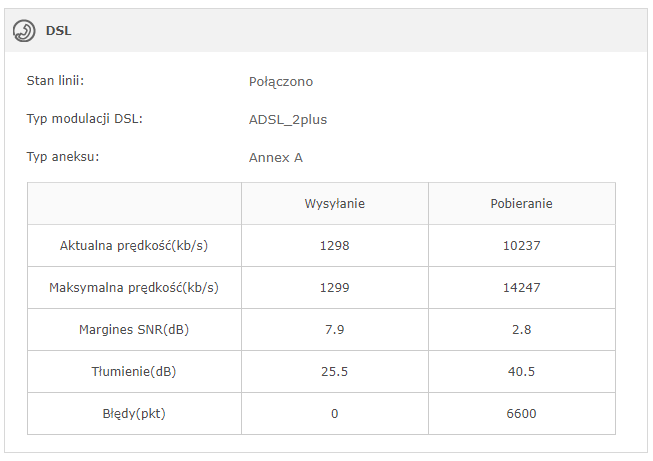

teraz robiony zrzut
Jak spadnie to będziemy się wtedy martwić, jeszcze zależy ile spadnie. Najwyżej znajomy technik będzie musiał odtykać łącze.
@jaryn Neo20, Tłumienie na około 3 km łącza. Synchro i tak dość dobre, ale te błędy i SNR w downloadzie poniżej dopuszczalnej granicy. Stąd może modem "trzymać synchronizację" po restarcie od strony centrali. Dostaje jakieś szczątkowe napięcie i nie "puszcza" połączenia. Masz jakiś modem alternatywny, aby na chwilę dosłownie zweryfikować czy to aby modem nie jest uszkodzony?
Wcisnęli funboxa, swego czasu oczywiście technicy byli i stwierdzili, że to jest wadliwy właśnie ten router.
Jak podłączaliśmy funboxa 2, którego przysłali to w ogóle, nie chciał załapywać. Nam nikt nie zapłaci za użeranie się z obsługą. Klienta zna się dłuższy czas i dlatego mam zdalny dostęp zrobiony. Jakoś to działa i niech sobie tak działa. Kiedyś było normalnie, robiłem restart i router załapywał.
@jaryn Dla mnie to ma działać, a nie "jakoś"...Tu z screena widzę, że jest ok. To już powinno być powodem reklamacji i konkretnego działania. Ja mam odrobine większa świadomość techniczną ( lata pracy w branży teleinfo), dlatego ze mną się ciężko rozmawia technikom...Kitu nie wcisną...Masz dwa modemy? Na jakim obecnie zrobiłeś ten odczyt? Który to Funbox?
W tamtej okolicy nic nie będą robić, ponieważ w wielkich bólach jest robiony światłowód. A ja mam też lata doświadczeń z neostradą miałem 16 lat u siebie, a także przypadki u klientów. Funbox to leży w pudełku.
Rozmawianie z tymi technikami to jest pozbawione sensu, mamy tylko jednego znajomego technika, ale jemu trzeba zapłacić, żeby po kolegach poprawiał. Tą linię kiedyś właśnie on robił, kopał ziemię, układał kabel. Jak to było świeże to nawet synchro 12 tys. się trzymało. Były też i awarię linii. Może i kartę na centrali zmieniali.
teraz robiłem zrzut parametrów margines 4,4db ale nawet potrafi zejść poniżej 2db, jakoś synchro nie spada.
