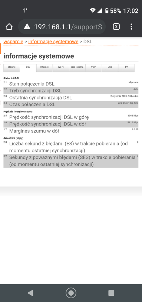

@SylwesterQ Sprawdź jaką masz teraz synchronizacja na modemie. W menu wybierz zakładkę DSL i zerknij. Czasem neo do 20Mb/sek zapina się np na 14. Przy Neo do 10 max możesz mieć synchro 12,2Mb/sek i teoretycznie nie powinno to sprawiać różnicy...zrób screena, doradzimy

W Liveboxie tego nie widzę...

@w kkażdym modemie DSL jest zakładka z parametrami liniowymi. 192.168.1.1 , admin i hasło z 8 znaków klucza WPA. W zależności od modelu modemu Zaawansowane i zakładka DSL

Albo jestem ślepy albo faktycznie nie ma zakładki DSL..

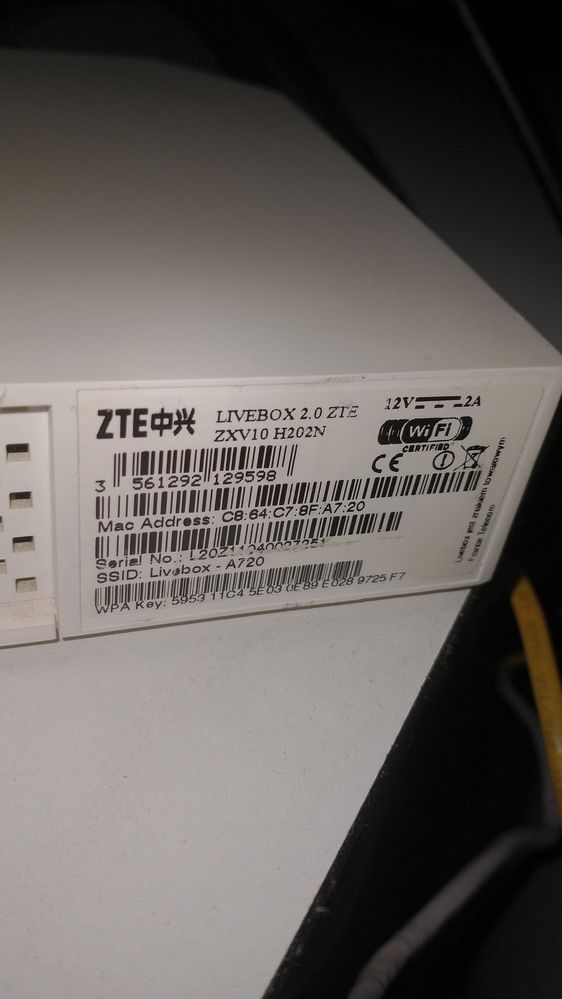

@SylwesterQ jaki dokładnie to modem? Na naklejce jest napisane. Fotnij-pokaż
Poziom 17, Badacz Przestworzy
  • 20
  • 65
Neostrada i Netflix, Hbo Go
Livebox 2.0

Zakładka wsparcie i informacje systemowe i DSL.
