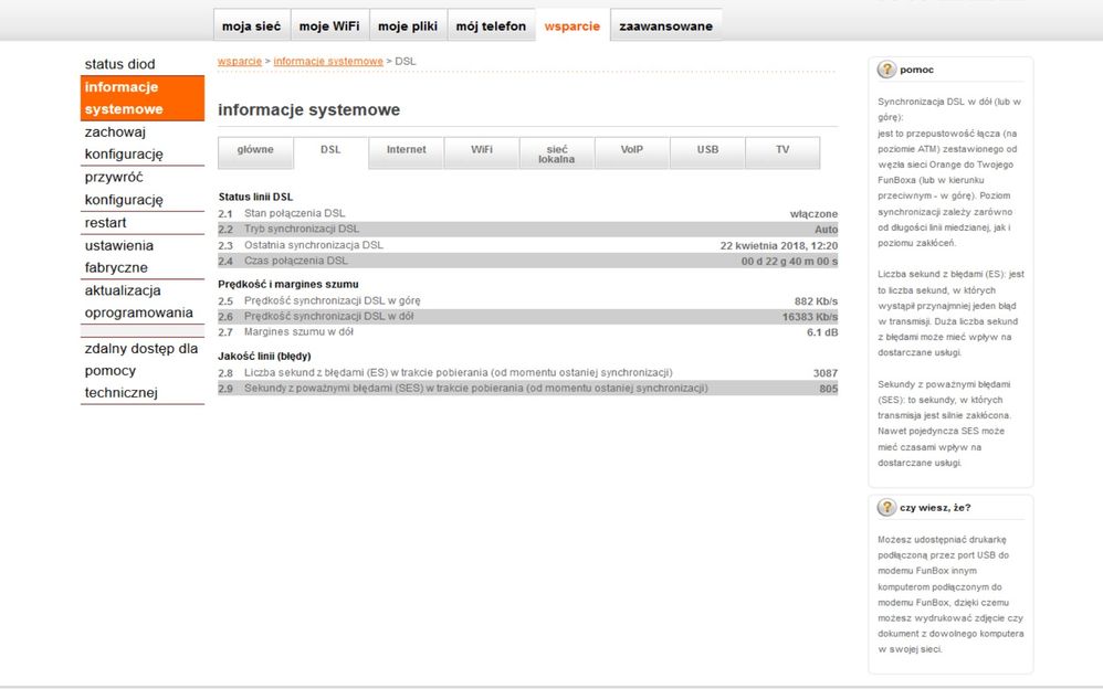

Witam, mam problem z usługą neostrada. Prędkość łącza do 20mbps jednak obecnie wynosi max 4-9mbps. Kilka razy dziennie brak dostępu do internetu. Problem zgłoszony do obsługi technicznej. Pan przyjmujący zgłoszenie stwierdził, że to jest opcja do 20mbps i tak ma być. Na panelu funboxa wygląda to tak. FunbBox.jpgParametry ES i SES zwiększają się ciągle, ale według orange wszystko ok. Nie mam już sił do tej firmy. Modem, oraz reszta sprawdzona po mojej stronie wszystko działa dobrze. Chyba czas najwyższy zostawić do bagno i zmienić operatora. Pozdrawiam

Obecnie to tylko telefon mi zostaje. Nawet forum wczytuje się tak, że szybciej to krew mnie zaleje. A wygląda to już tak. FunBox.jpg

Witam, w końcu udało się Emotikon: LOL Zawitał technik, stwierdził, iż występuje problem na łączu. Usunął usterkę. Tylko po co tyle nerwów i za każdym razem tłumaczenia tego samego problemu? Gdybym chciał z kimś pogadać, to na pewno nie z infolinią orange Emotikon: sfrustrowany Pozdrawiam

No i git! Nie powiedział co to za usterka była?
Ja kiedyś miałem podobny problem, w końcu monter wlazł na słup i poprawił dyndający kabel - gdy wiał wiatr to często zrywało połączenie 😄
Neostrada do 20mbps
U mnie był luz na kablach w skrzynce na elewacji bloku Emotikon: LOL Cud, że jeszcze ona wisi Emotikon: Język Jeszcze trochę i ze starości sama odpadnie Emotikon: Mrugający
