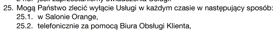

Niestety na stronie https://cybertarcza.orange.pl/my nie ma takiej możliwości dezaktywacji usługi. Na czacie też informują, że usługa jest na stałe przypisana do konta i nie ma mozliwości jej dezaktywacji. Złozyłem juz reklamacje w tej sprawie.
Regulamin usługi jest jasny: https://www.orange.pl/medias/omni/lp/b2c/dokumenty/vas/dyrektywa_unijna_23.01/Regulamin_uslugi_Cyber...

@sovteq1 25.3 mówi o możliwości dezaktywacji poprzez Mój Orange. Próbowałeś?

Tak próbowałem. Nie ma tam takiej opcji.
