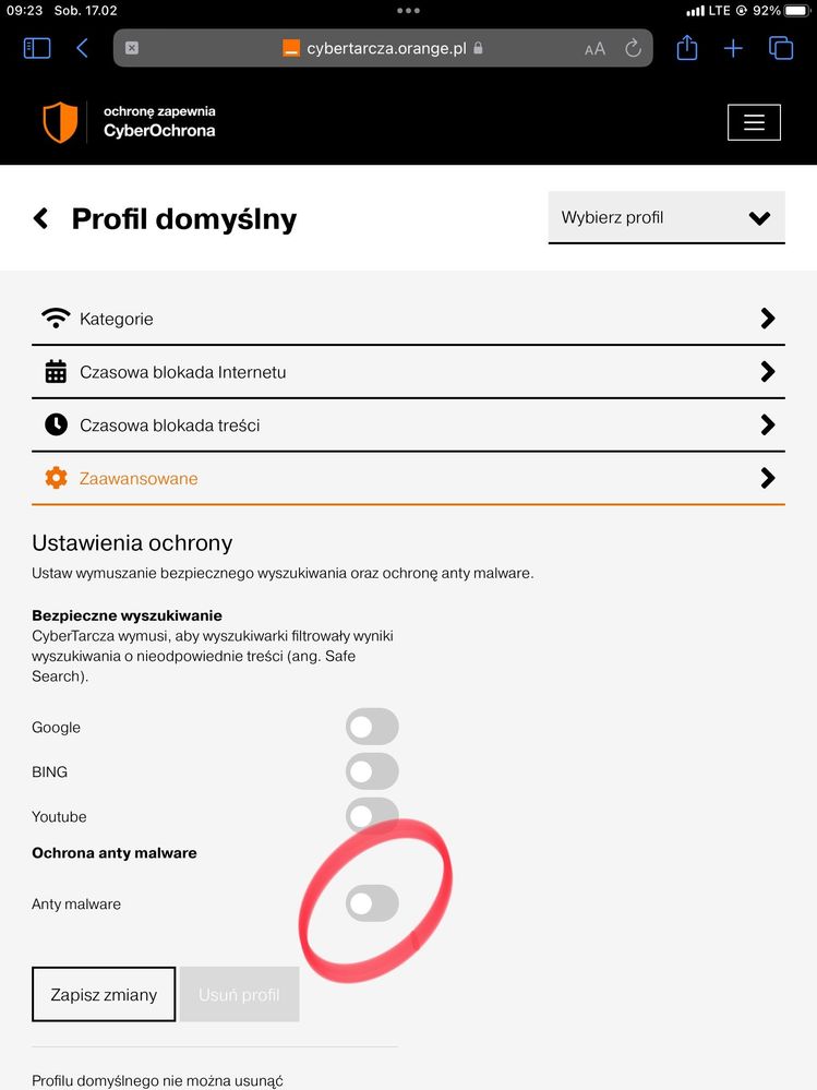

@j131 My piszemy o innym „smaku” CyberTarczy. Przez takie same nazwy jest kłopot z porozumieniem. Ta o której piszemy używa DNSów o adresach 195.116.116.16 i 195.116.116.116. Nie można ominąć tych serwerów bo Orange przechwytuje ruch na porcie 53 i zapytania do innych serwerów obsługuje za pomocą tych które wymieniłem. Ta usługa jest także znana jako CyberOchrona. Możesz do niej zalogować się
na stronie cybertarcza.orange.pl Przykładowy zrzut z ustawień (mazaniec jest mój):IMG_0384.jpeg

OK, ale tej wersji nie ma się włączone za darmo w "Love". Może w biznesowych się ma. Na bałagan w nazewnictwie zwracane było uwagę nie raz, na AMA, w bezpośrednich postach i nawet przez króciutki momencik było jakby lepiej (Cybertarcza - Cyberochrona), ale zaraz marketing wziął górę i znowu jest bałagan i ogólna dezinformacja. Brawo Orange!
  • 3214
  • 15680
  • 142
Neostrada / Funbox przekierowuje zapytania DNS - jak wyłączyć?
@j131 Ta usługa jest w cenie oferty firmowej. Jak chcesz ją potestować to możesz to zrobić na numerze OFnK. Pierwszy miesiąc jest za darmo. Musiałem się z nią zapoznać aby zdiagnozować dlaczego znajomy nie może się ze swojego firmowego internetu dostać do swojej domeny.
