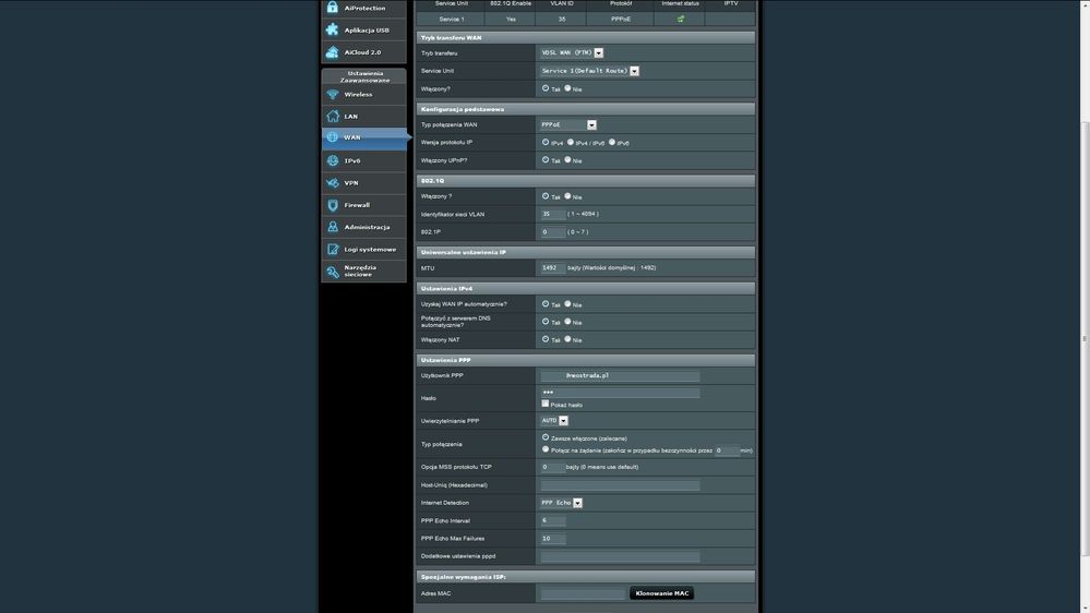

Eh już nie ogarniam, mógł by ktoś zerknąć na ustawienia bo pomimo zmian ciągle brak połączenia vdsl

Neostrada 20Mb/s a 80Mb/s
@Gruby0001 a podpisałeś jakiś aneks? Na jakich zasadach ta migracja była robiona?
Spojrzałem na ustawienia i wyglądają OK. Nie jestem pewien tylko tych, które pozwalają ustawić specyficzne parametry modemu.
Jeżeli masz połączenie ADSL, a połączenia VDSL brak, to jesteś podłączony na karcie ADSL. Dana karta pozwala tylko na jedną technologię poza jednym przypadkiem kiedy to Orange samo migruje abonenta do VDSL i przychodzi informacja listowa, że modem można odebrać w salonie.
