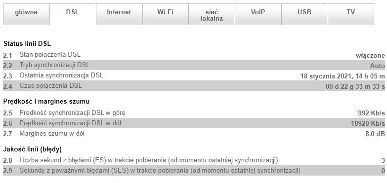

Aktualnie mam LiveBox 2.0 to za wiele parametrów tam nie ma (parametry sieci.jpg):( Od centrali mam jakiś 1km jest to linia podziemna. Jest to linia około 20 letnia, Na domie ma nową puszkę połączeniową i dalej nową instalację, klika miesięcy. Do domu wchodzi przez przewiert przez ścianę. Na ścianie gniazdko telefoniczne i później 2 m kabelkiem do modemu Livebox 2.0. Nie mam podpiętego telefonu.

@T0mek77Jeśli jest tak jak piszesz, to nie ma sie do czego przyczepić. Linia nie jest długa, a jak była wymieniana instalacja to wygląda na to, że problemem jest obciążenie karty na centrali. Najgorsze, że port był wymieniany (zgodnie z Twoim opisem). Ciekawe czy tylko na sąsiedni czy na inną kartę (tego się nie dowiemy). Jedyna co mogę poradzić to pomiary certyfikowane i załączenie screenów do reklamacji na czacie. Te osiągi to poniżej minimum umowy. Warto, abyś jednocześnie zerknął na parametry w menu modemu (takie jakie załączyłeś tu), ale w momencie, gdy net bardzo zwalnia (trzeba jeszcze sprawdzić, czy nie ulegają one pogorszeniu wieczorem)
Brak błędów świadczy o tym, że linia jest w miarę "czysta". Czy masz jakiś kontakt z tym monterem, który zmieniał wyposażenia? Warto by było podpytać czy na centrali są inne (nowsze) karty i czy tylko Ty masz problem z transferem w okolicy...

Też obstawiam, że centrala się zapycha. Jak mam niski download to parametry sieci są cały czas takie same. Z technikiem mam tylko kontakt przez infolinie. Mówi że szafka to jedna starość, same stare karty, a na nowe to pewnie nikt się nie pokusi wymienić. Jest to mała miejscowość. z neta korzysta większość emerytów i twierdzą że i tak szybko chodzi bo kiedyś nie było. A mi do pracy potrzeba stałego stabilnego połączenia. Wysyłam  do orange co tylko się da, już w tym roku 8 razy zgłaszałem usterkę. Teraz zażądałem obniżenie abonamentu to coś się rusza bo już dwa razy był technik raz pomierzył kable, a później przepiał porty. Ale twierdzi że to nić nie pomoże do póki nie powymieniają karty w szafce.
