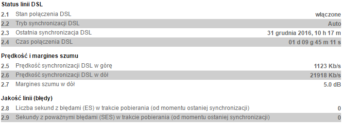

Jeśli chodzi o te statystyki to proszę (załącznik), jeśli nie to prosiłbym o informację skąd je wziąć 🙂
Na infolinii nie otrzymałem takiej informacji

 cwaniaky napisał(-a):
@cwaniaky Czyli problem jest po stronie systemu Windows 10.
