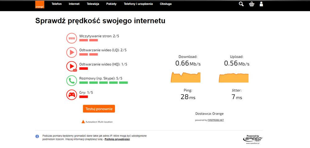

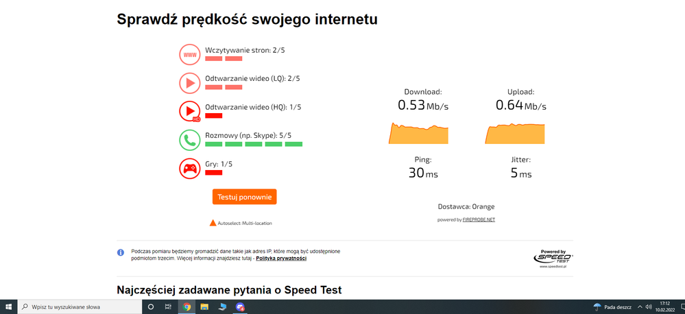

Witam . Od 2017 roku korzystam z  Neostrady do 20mb. Do tego czasu miałem stabilne jak skałą 14-15mb ,takie miałem synchro i było wszystko jak należy. Pod koniec stycznia jednak prędkośc drastycznie spadła.W najlepszym przypadku 2-4mb,zaś w najgorszym i najczęściej jest to poniżej 1mb/s.Pomiary robione na stronie orange oraz na certyfikowanym PRO Speed Test. (Wszytskie po kablu,na kilku urządzeniach)Dzwoniłem na infolinie kilka razy,polecono wymienić modem i tak zrobiłem. Technik przyjechał,zmienił synchro na 19mb/s i powiedział że jest wszystko ok,jednak prędkość nadal bez zmian.Powiedziano mi że jest to wynik przeciążeń stałych i trzeba się przemęczyć,należy pamiętać że przez około 5 lat miałem cały czas powyżej 13mb. Jakieś rozwiązania ? Ktoś miał podobny problem?

@lolo991  to są wyniki  speedtestu na pomiarze operatora . Jeśli robisz certyfikowane na pro.speed.pl to te są wiarygodne. Pokaz jednak w menu modemu synchronizację łącza. Na 192.168.1.1 po zalogowaniu admin i hasło 8 pierwszych znaków klucza WPA ( w przypadku Funboxa) w zakładce DSL znajdziesz prędkość z jaką zapina  się modem z centralą.  To nam pokaż bez danych Twojej usługi
Dopiero wtedy będziemy wiedzieli jaka masz prędkość od strony łącza

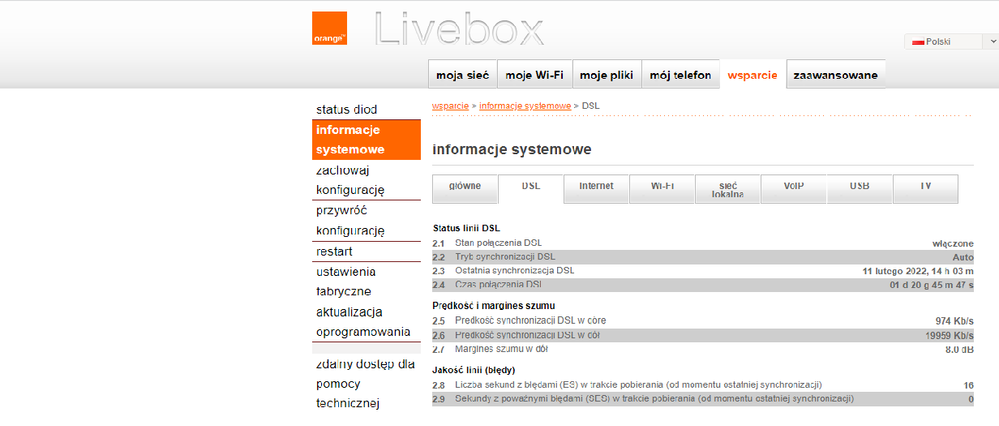

Proszę bardzo.

@lolo991  parametry w normie. Czy przywracałeś ustawienia fabryczne modemu? Jaki to model? Livebox 2?  Masz możliwość podłączenia kakiegos alternatywnego modemu? Od jak dawna go masz?

Livebox 2.0. Tak jak wyżej napisałem ,modem polecono mi wymienić . Stary był od pierwszej umowy,jednak na starym jak i na nowym jest to samo. Przywracałem ust fabryczne,bez zmian.

@lolo991  jeśli na obu modemach zachowuje  się tak samo, to warto zgłosić przeciążenie węzła, ale z zaznaczeniem wcześniejszej wymiany portu. Tak należy zasugerować w zgłoszeniu. Jeśli po wymianie,  która według mnie jest konieczna  i wręcz obowiązkowa, nic się nie poprawi,  to możesz być pewny przeciążeń.  Tylko taka zasada,  że nie są one całodobowe. Coś więc może się dziać na węźle i to już sprawa operatora, aby było ok.
Sugeruj wymianę portu  na inną  kartę   bo to może być wina grupy portów na centrali
