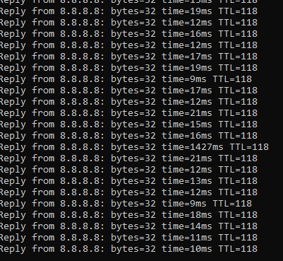

Hej, mam od półtora tygodnia problem z Wi-Fi ze światłowodu. Co 5-15 minut mój ping skacze w górę, do 150-300ms, po czym spada do normalnego. Dzieje się to na każdym urządzeniu podłączonym do WiFi, na komputerze podłączonym kablem nie ma tego problemu. O ile nie przeszkadza to w przeglądaniu internetu, gry komputerowe stały się prawie niegrywalne.
Zaczęło się, kiedy przy przedłużaniu umowy wymieniałem router na nowszy (również od orange), wcześniej wszystko działało poprawnie, praktycznie bez problemów. Przeszukałem połowę googla, ale nie mogę znaleźć żadnego rozwiązania, może tutaj ktoś wie co się dzieje.

Zgadza się - był FB3, jest 6. Odnośnie obciążenia to wydaje mi się że nie ma znaczenia, problem występuje zarówno, kiedy podpięty jest wyłącznie mój komputer, jak i wtedy gdy dochodzą do tego inne urządzenia. Marzę kiedyś o kablu, ale niestety aktualne ułożenie pokoi w mieszkaniu nie pozwala mi go pociągnąć przez cały dom.
Próbowałem rozdzielać pasma, próbowałem również wyłączać 2,4ghz, nic to nie zmieniało.

@agat13 Od jakiegoś czasu używam Smartwifi boxa w ten właśnie sposób. Zawsze zapewniał dobrą jakość połączenia. Teraz problem występuje kiedy łącze się zarówno przez niego, jak i omijając go.
Próbowałem wyłączenia wifi6 i nic nie pomogło :c
@Samotnick  Próbowałem obu opcji, wynik niestety taki sam
