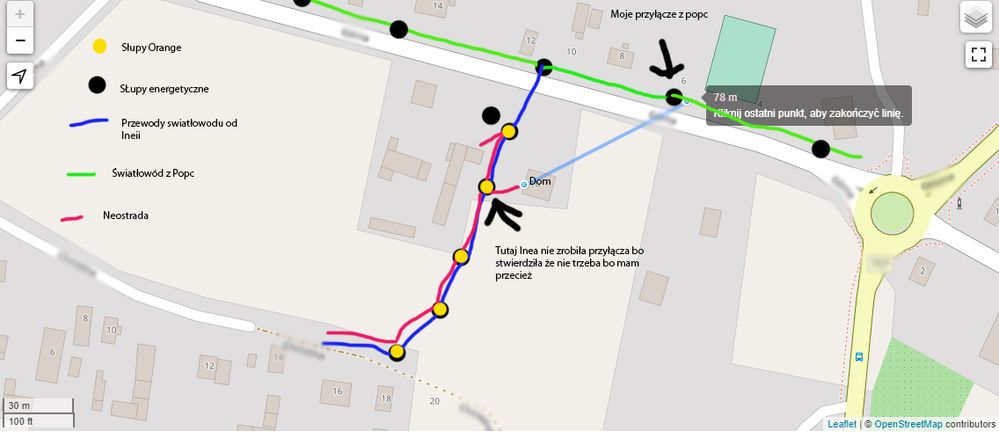

Właśnie Inea nie chce za bardzo zrobić przyłącza, bo stwierdziła, że mam już jedno a niestety wkopanie pod ziemię nie wchodzi w grę, bo musiałbym ciągnąc pod asfaltem, a potem betonem.
Zrobiłem również rysunek poglądowy, aby uwidocznić tę kuriozalną sytuację.

Montaż usługi światłowodowej
@wudluk Ok, kto jest beneficjentem: Orange czy Inea? To jest tak naprawdę kwestia jednego dystansu po słupach energetycznych. Nie rozumiem jednak czemu OPP jest na energetycznym, a już podwieszki nie mogą po nich iść???
Nie wiem jak dokładnie to wygląda, ale miało być tak, że światłowód z popc miało być założone przez firmę FIBEE do użytku otwartego, a na mojej działce to już Inea bez mojej zgody założyła te przewody. Jeśli pytam się kogokolwiek, czemu nie może iść po energetycznym, albo tym na mojej działce to dostaje odpowiedź, że nie ma tego w projekcie, a zmiana trochę potrwa, tylko na razie nikt się tym nawet nie zajął. Więc to chyba coś z tą Ineą trzeba wymyślić i napisać do nich kilka e-mailów żeby zrobili jednak to przyłącze nawet jakbym miał dopłacić.

@wudluk
Ale serio, przez Twoją posesję biegnie światłowód bez Twojej zgody? To daje ci doskonałą pozycję negocjacyjną. Zażądaj usunięcia kabla, zasugeruj że zmienisz zdanie jeśli skorzystasz.
@wudluk Jeśli kiedyś wyraziłeś zgodę na budowę słupów na swojej działce to teraz widocznie Orange udostępnił je dla Inei aby położyć kabel. Ma do tego prawo bo słupy są własnością Orange. Dziwi mnie trochę fakt dlaczego przyłączę dla Ciebie zostało zaprojektowane tak dalego skoro były dostępne słupy. Nie mniej nie rozumiem co za problem mają monterzy. Wystarczy tylko przewiesić trochę kabla cofając się na słupy drewniane do Ciebie. Może odległość ich przeraża albo fakt że trzeba zaliczyć dodatkowo 3-4 słupy hehe
