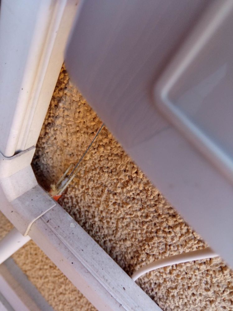

Witam wszystkich.
Zgłaszam się z takim problemem który zauważyłem dzisiaj.
Mam do domu podpięty światłowód, circa od dwóch lat. Nigdy się tym jakoś bliżej nie interesowałem bo całość działa, ale zwróciłem dziś uwagę na kabel dochodzący do skrzynki na dworze. Zdaje się tak nie powinno być.
W załączeniu dwa zdjęcia. Nitka światłowodu biegnie bez żadnej osłony.
 Jak to naprawić i czyja to gestia?
Proszę o podpowiedzi.
Pozdrawiam

@pms2  zrób normalne zgłoszenie jako zagrożenie działania usługi. Możesz ma czacie załączając te zdjęcia. W przypadku braku reakcji napisz pismo do Orange listem poleconym na adres do korespondencji w Skierniewicach z dopiskiem dział techniczny i załącz zdjęcia. Opisz dokładnie gdzie to jest, bo z tego co widzę, włókna za gołe, bez zabezpieczenia, co grozi ich uszkodzeniem. To wręcz niedopuszczalna sytuacja i musisz reagować . Każde otwarcie i grzebanie w tej szafce może pozbawić obu użytkowników ( bo chyba są dwa włókna) łączności
Według mnie bardzo dobrze, że zwróciłeś uwagę na ten bubel. Podaj miasto w jakim to jest?

 Kwalifikuje się to jako uszkodzenie infrastruktury technicznej Orange. Zrób zgłoszenie na infolinii że uszkodzenie zagraża działaniu usługi. Możesz tez na czacie Orange zgłosić  uszkodzenie infrastruktury technicznej Orange i załączyć zdjęcia.
Jeśli chcesz zgłosić zerwaną linię, zapadniętą studzienkę, otwartą szafę czy inne uszkodzenie infrastruktury Orange, zadzwoń pod numer:
  • *100 lub 510 100 100 (klient indywidualny),
Infolinie czynne 24 godziny, 7 dni w tygodniu. Koszt połączenia zgodnie z cennikiem operatora.
Abyśmy szybciej mogli rozpatrzyć Twoje zgłoszenie, potrzebujemy:
  • Imię i nazwisko
  • Numer kontaktowy
  • Dokładny adres miejsca, w którym występuje problem - miasto, ulica, numer domu oraz inne dane, które pomogą w ustaleniu lokalizacji (np. współrzędne GPS).
Więcej informacji w linku pomocy technicznej Orange na temat Uszkodzenia infrastruktury technicznej Orange  https://www.orange.pl/omnibook/uszkodzenia-infrastruktury-technicznej-orange#
Pozdrawiam 🙂

@pms2 widzę pełny "profesjonalizm" 😄 Tak to jest jak odbiór techniczny odbywa się zza biurka. To powinno być zweryfikowane i do poprawy jeszcze na długo przed tym gdy podłączono klienta.

Sprawa już załatwiona.
Montaż puszki niżej załatwił sprawę. W korytkach szły stare przewody antenowe do satelity. Generalnie do demontażu.
Teraz pomarańczowy przewód wchodzi do puszki lak być powinno.
Dzięki za podpowiedzi i komentarze.
