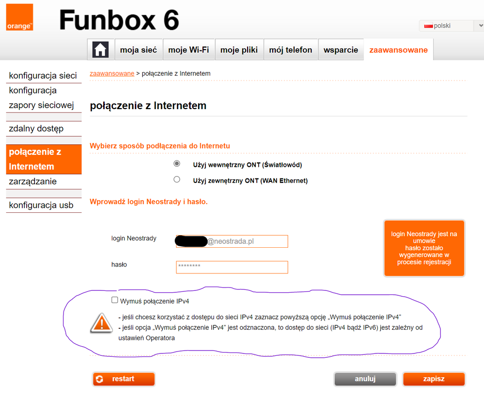

@mat20061  z tego co wiem, to obecnie IPv6 jest preferowane przy ustawieniach loginu dla Neostrady po ftth.
To właśnie v4 trzeba wymuszać, bo z defaultu login ma /ipv6.
Wystarczy przywrócić ustawienia fabryczne sprawdzając wcześniej wpis w menu modemu ( czy w loginie jest /ipv6+ jeśli nie, dopisać na testy i sprawdzić czy pobrało odpowiedni IP) i ewentualnie nie odznaczać  "wymuś ipv4" w tymże menu FB

Czy możliwe jest korzystanie wyłącznie z samego ipv6
@mat20061  tak jak pisze @agat13 tu:
@agat13napisał(-a)
na dowód tego ustawienia z FB 6:
