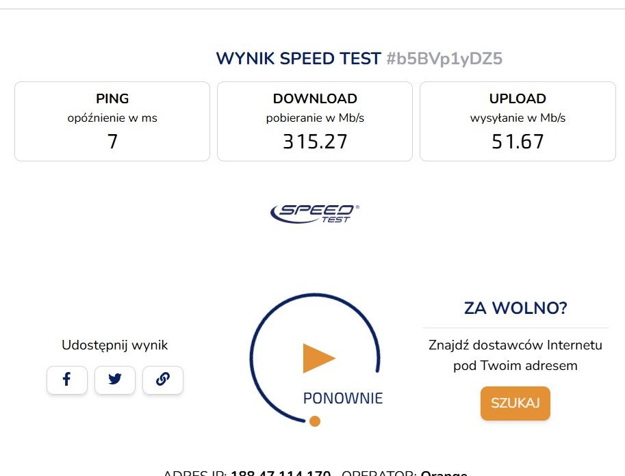

migracja Neostradę do 80 Mb/s do światłowód do 300 Mb/s.
Faktycznie nie ma tej funkcji. @bytom2009  robisz test po kablu?
  • 97
  • 210
Może to być wina kabla, bo na telefonie działa bez problemu. Test speed pokazuje mi  269 Mb/s

Migracja Neostrady do 80 Mb/s na światłowód do 300 Mb/s
@bytom2009  Najlepiej zrób tak:
Start  - > CMD
W oknie "Wiersza poleceń"  wklej:
netsh interface show interface
następnie wklej:
powershell "Get-NetAdapter | ? Status -eq 'Up' | ft Name, LinkSpeed -AutoSize"
i to:
wmic nic where netEnabled=true get name, speed
I pokaż wyniki, co zwróciły polecenia.
//Edycja: Nie musi to być wina kabla, ale jest to możliwe. Możliwe jest też, że Twoja  karta sieciowa nie obsługuje prędkości 1000Mbps, a jedynie  100Mbps.
@bytom2009napisał(-a)
@bytom2009  czyli, z netem masz wszystko ok.
@bytom2009  zacznij od wymiany kabla na inny, a jeśli to niemożliwe, podłącz na chwilę kabel z zestawu FTTH na krótko do modemu i laptopa.
To już wskaże czy problem tkwi w kablu, czy w karcie sieciowej urządzenia typu fastethernet
 atlas  cudow
tak miałem ustawione na 100Mbps.  teraz ustawiłem na 1000 mpps wszystko jest ok
Dołożę jeszcze coś od siebie. Do czasu aktywacji światłowodu będzie prędkość VDSL, sztywne 80/8. Dopiero na drugi dzień rano dostałem SMSa, że światłowód jest już aktywny i mogę korzystać z pełnej prędkości
MarcinKetrzyn U mnie od razu był światłowód, gdy technik go podłączył, tylko karta sieciowa była źle ustawiona.
