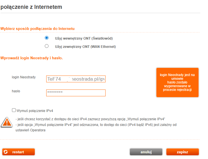

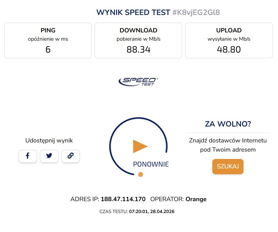

Niech mi ktoś wytłumaczy, bo nie rozumiem, o co chodzi.
przed Dziesięć lat miałem Neostradę do 80 Mb/s, a wczoraj
założyli mi światłowód do 300 Mb/s. Kiedy robię test prędkości internetu,
wychodzi wynik jakbym dalej miał Neostradę do 80 Mb/s.
A gdy wchodzę na stronę 192.168.1.1 w zakładka
zaawansowane/połączenie z internetem
pojawia się login i hasło, takie które miałem do Neostrady 80 Mb/s.
tak to wygląda jak bym miał dalej Neostradę do 80 Mb/s,
tylko nie na kablu miedzianym tylko na światłowodzie
czy to się zmieni po paru dniach

BTW. Login i hasło do sesji pppeo jest stosowane zarówno w ADSL/ VDSL,  jak i FTTH.  To tylko sposób autoryzacji dostępu do internetu i Orange ma właśnie, przez login i hasło.

@bytom2009  To, co pokazałeś to speed test z kompa.   Na taki wynik wpływa połączenie między PC a routerem.  Jeżeli łączysz się przez wifi to zapewne masz połączenie na 2.4Ghz,  a powinieneś na 5Ghz  .  Jeżeli łączysz się przez kabel LAN to pewnie masz kartę sieciową ze wsparciem  max 100Mbps, lub źle zarobiony  kabel, lub uszkodzony,
Napisz jak wygląda sieć  u ciebie. Jak się łączysz z routerem?  Napisz coś o swoim kompie , o LAN itp..

@bytom2009  nie z każdego modemu da radę zrobić speedest.
Według mnie masz już na tym samym loginie opcje 300Mb/sek. Świadczy o tym wartość uploadu.
Dla VDSL byłoby max 8Mb/sek
Polacz modem z laptopem kartą sieciową LAN i ściągnij ze strony UKE programik do pomiaru prędkości.
On jest wiarygodny, bo nie wykorzystuje przeglądarek w czasie testu.
Dopiero wtedy się przekonasz

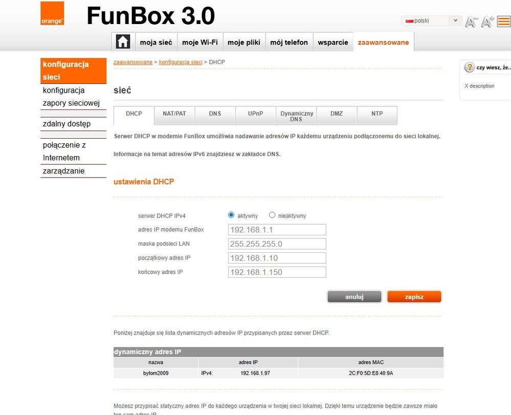

@bytom2009  w menu wybierasz "opcje zaawansowane", następnie "pomiar prędkości ".
  • 97
  • 210
Migracja Neostrady do 80 Mb/s na światłowód do 300 Mb/s
glut
nie widzie tego pomiar prędkości
