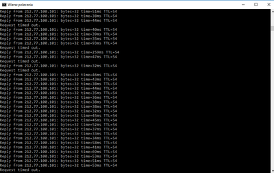

Od tygodnia borykam się z losową utratą pakietów i skokami pingu (google,wp itd.)
Mam router huawei b310 LTE wifi (myślę nad podłączeniem przez Ethernet jak będzie trzeba)
Probowałem wiele rozwiązań od zmiany kanału do zmiany trybów z automatycznego na tylko LTE i tylko 3G, zmniejszenie puli w DHCP. Efekt jest zawsze ten sam. Jeżeli chodzi o same przeglądanie YT, Twitch nie ma jeszcze tragedii ale jak włączę jakąkolwiek grę to dostaję szału.
Efekt z 3G:

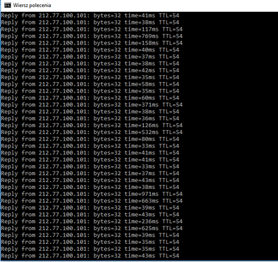

Efekt z LTE:

Ja również tak mam na transmisji danych Orange.
To nie jest wina ustawień w  routerze, tylko utraty paczki pomiędzy stacjami bazowymi a Twoim routerem. Takie utraty będą widoczne szczególnie przy dużym obciążeniu BTS-a i/lub jak będzie pobierana duża ilość danych z internetu.
To jest wada transmisji danych komórkowych. W przypadku połączenia światłowodowego lub miedzianego nie zauważyłem takich strat pakietów.

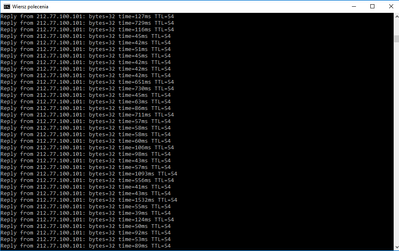

Wszystko zależy od obciążenia sieci, ścieżki, przez którą mają przejść pakiety i wiele innych sytuacji.
Jak chcesz sprawdzić, przez ile routerów przechodzi Twój pakiet, to wpisz np: tracert wp.pl
Może być taka sytuacja, że przy którymś routerze Twój pakiet zaginie i zostanie ponowiony. W pingu dostaniesz odpowiedź, że czas minął.
