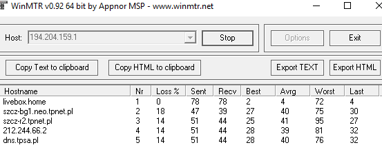

Cześć,posiadam neostradę do 20Mb/s i od jakichś dwóch tygodni mam problem z neostradą. Zaczął on się mniej więcej wraz z przedłużeniem umowy. Ale warto zwrócić uwagę na "mniej więcej" ponieważ, nie pokrywa on się dosłownie z dniem w którym przedłużyłem umowę, ale gdzieś tak +/- 1 dzień. Oczywiście problemy z neostradą miałem już wcześniej, ale były rzadsze, zazwyczaj po resecie routera wszystko było ok. Zawsze korzystałem z tp linka, ale po przedłużeniu umowy były problemy z internetem,przez całe dnie ping w okolicach 100, utrata pakietów, pobieranie w okolicach 0-4Mb/s więc myślałem, że to wina routera dlatego spróbowałem podłączyć liveboxa, ale nie chciał zalogować się na moje dane, więc przyjechał technik i stwierdził, że trzeba zmienić port na centrali. Po zmianie portu parametry linii minimalnie się polepszyły z 15300 na 16300, snr margin przez pierwszy dzień 8db(zawsze było 6) teraz wskoczył na 6db, ale problemy się nie skończyły całkowicie. Od godzin porannych do wieczornych internet wydaje się "ok", lecz mniej więcej od godziny 18 pojawiają się problemy tzn, pobieranie skacze od 0.06 do 2, czasami pojawi się 8 a czasami 13(tyle mam max) dochodzi do tego utrata pakietów. Kolega z tej samej wioski pobiera pliki i ogląda yt, ping ma 300 ale 0 utraty pakietów, a ja beż żadnego ruchu w sieci utratę mam...
Macie jakieś pomysły co to może być? Modem się dostraja? DLM synchronizuje się po zmianie/resecie portu?
tak w skrócie, internet zaczął krzaczyć, wymieniłem router na LB, nie pomogło, zmienili port, pomogło, lecz wieczorami dalej są problemy, nie jak w okresie między przedłużeniem umowy a zmianą portu, ale są.
utrata pakietów, nie jest najwyższa, bo akurat internet działa jako tako 🙂
