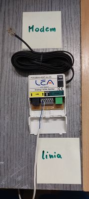

Te wtyczki to RJ45 na 8 blaszek i szersze od telefonicznych. Musiałabyś zastosować tą przelotkę srebrną na końcu kabla i do niej włączyć węższa wtyczkę kabelka do modemu...ok..ale jak szerszą wtyczkę wepchniesz do gniazdka z węższą dziurą w szklarni?????
Ten szary kabelek ma z obydwu stron wtyczkę RJ11, tak? Wychodzi z "szarego pudełka" łączącego go z kablem wychodzącym WIN_20230424_10_45_53_Pro.jpgz ziemi i jest wetknięty w Liveboxie w gniazdo ADSL, też RJ11. To w takim razie w jakie gniazdo będę musiała wetknąć ten długi kabel z wtyczkami RJ45, gdy już przez przejściówkę wyprowadzę go z "pudełka" w tunelu?
Edit: Aaaa... Dlatego ten dodatkowy kabelek z wtyczkami RJ11 (bo jeden już jest - ten szary?) oraz dwie przelotki? Czy wreszcie coś udało mi się zrozumieć, pleaseee?

@Barbasia Zacznijmy od tego, że ta puszka do której podłączony jest kabel wychodzący z ziemi, to mastersplitter do VDSL (taka neostrada do 80Mb/sek-  Ty masz ADSL-do 20Mb/sek)
Ten kabelek do modemu od mastersplittera (w skrócie: M-S) ma wtyczki RJ11 i faktycznie tego gotowego z szerszymi-RJ45 nie podłączysz ani do modemu Livebox, ani do mastersplittera (M-S)
Musisz użyć przelotki (te srebrne) co nie jest absolutnie zgodne ze sztuką...
Najlepszym rozwiązaniem będzie kupienie 60m kabla ethernet (drut, nie linka) i odłączenie linii z ziemi podpiętej do M-S , skręcenie żył sygnałowych podłączonych w M-S z tym nowym kablem, a z drugiej strony po przeniesieniu modemu i M-S podłączenie tych samych kolorów żył do rzeczonego M-S w poprzednie miejsce żył z tego ziemnego kabla. To jest przedłużenie linii-prosto i bez kombinacji.
Jest tak:
 a powinno być tak:
 te takie dwa dynksy przy złączce to specjalne zabezpieczenie żelowane do szklarni, aby złącze " uszczelnić"

@Barbasia. widzę że nie ogarniasz tego a koledzy zrobili Ci jeszcze większy mętlik. Pierwsza rzecz to doprowadza się linię tam gdzie będzie stał modem. Nie wiem kto Ci to doradził żeby zakończyć sieć gdzieś na działce w polu? Jeśli nie było jeszcze budynków to trzeba było się z tym wstrzymać. Teraz pozostaje Ci zamówić asystę techniczną i monter doprowadzi Ci przyłączę do wskazanego budynku. Może zapas kabla który pozostawił mu wystarczy. Jak nie to będzie musiał zrobić złącze. Livebox podłączysz tam gdzie Ci doprowadzi linie. To co za liveboxem to już twoja inwencja czy po WiFi czy kablami 5 kat.

no tak, ale z umawianiem monterów to się zejdzie, a tu trzeba już. Dlatego niech koleżanka pytająca przedłuży linię jakkolwiek tymczasowo prowizorycznie. Do jesieni podziała. A montera umówić na dokończenie w sposób trwały docelowy.

@marder Zagadzam się z Tobą, że najlepiej, aby był jeden kabel z ziemi do garażu (aczkolwiek później trzeba by było wrócić do suszarni przy foliaku, gdy będzie ten budynek wyremontowany.
Zgadzam się też z Agatem, że w zaistniałej już sytuacji najlepiej (najpoprawniej) byłoby przedłużyć ten kabel z ziemi łącząc wszystkie poszczególne mniejsze kabelki. Jestem w stanie to zrobić raczej bez problemu, poprzez kostki, a na końcu montując całość ponownie w tym "pudełku" 😉 tak, jak to teraz jest. Tylko muszę wiedzieć, jaki to konkretnie kabel.

@Barbasia przyłączę abonenckie do gniazdka jest operatora dlatego nie polecam tam nic grzebać bo za to są kary finansowe. Klient może sobie robić w własnym zakresie sieć wewnętrzną za modemem.

@mardernapisał(-a)
OK, rozumiem. Ale tak z czystej ciekawości - jaki to jest kabel?
