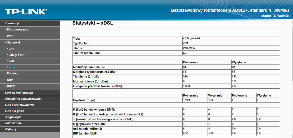

Uff dokopałem się do tych danych i wygląda to tak:

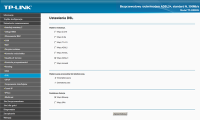

Daleko od tz. centrali, a jak by zostawić tylko zaznaczone G.Dmt  w Wybierz modulacje to się zepnie linia?
Jak to wreszcie jest z tą szybkością internetu.
aż taki mądrala to ja nie jestem - nie będę majstrował bo nie będę później potrafił tego naprawić.
Nic nie wybuchnie od tej zmiany domyślnie jest tylko nie zaznaczone AnnexM tak mi się wydaje, a G.lite jest nie potrzebny może być nie zaznaczony. Jakby się nie chciało zsynchronizować powiedzmy przez 2min. to wrócić do tego co jest zaznaczone.

Tak się jednak składało, że od wczoraj nie byłem w domu i dzisiaj przyjechałem dopiero o godz. 14.00 - uruchomiłem internet i na testach wychodzi tak jak na fotce poniżej.
Zastanawiam się jakiej szczepionki użył pan serwisant, że bez możliwości wejścia na posesję uzdrowił moje złe kable - Normalnie brak mi słów.
Nie wiem również czy jest to juz koniec naprawy i osiągnęliśmy maximum możliwości mojej neostrady.

Nie wiem jak to dokładnie odczytywać ale scren z godz. 17.43 wygląda tak:

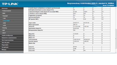

Zrobili reset nastąpiła zmiana modulacji, ale nadal jest nie stabilność, prędkość na pewno się zmniejszy już to widzę. Jak można to całą statystykę dołączyć resztę w drugim obrazku.
proszę bardzo:
