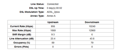

Jak to wreszcie jest z tą szybkością internetu.
Nie widzę na żywo instalacji, jest coś źle zrobione widać po parametrach nie będzie dobrze działać prędkość spadnie. Na dole jest reset można nacisnąć i za jakiś czas zobaczyć co narasta.

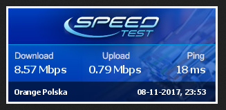

Internet działał przez okres ponad roku lepiej gorzej ale działał do czasu aż wichura poprzewracała słupy i po naprawie ok. miesiąc temu działał nawet bardzo dobrze.
Nikt u mnie nie był i nikt nic nie zmieniał w sieci domowej.
Po prostu po naprawie działał jakby lepiej do czasu kolejnego huraganu tym razem "Grzegorza" po huraganie internet działał ale już bardzo nędznie o czym pisałem w pierwszym poście.
Po zapytaniu na infolinii jaka właściwie powinna być prędkość transmisji rozpoczęto proces naprawy i dzisiaj znowu działa z prędkością nawet 6 Mb/s (takich osiągów nie było chyba nigdy)>
I aby była całkowita jasność w czasie od zgłoszenia do naprawy nikt z serwisantów się do mnie nie zgłaszał, nikt nie dokonywał zmian przeróbek ani napraw na mojej posesji i w domu bo nikogo nie było - rodzinnie byliśmy na wyjeździe - różnica w działaniu jest znaczna od 1,1Mb/s w dniu zgłoszenia do 6,6Mb/s w dniu dzisiejszym.

Teraz na tych obrazkach jest dużo mniejsze tłumienie na pewno coś było robione. Przy 40db tak jak ten router pokazuje to powinna być ta prędkość co jest i to powinno być stabilne. Ja u siebie też mam taki sam router też takie tłumienie linii. (teraz nie podłączony) Pierwsze co widać na obrazku to mały SNR dużo błędów HEC. Łącze trochę popracuje to się skoryguje. Dla porównania
Takie tłumienie i taka prędkość. Ten router pokazuje większe tłumienie od 8960N ver.6.u mnie jest na nim 41db.
Przy normalnie działającej linii to prędkość powinna być powyżej 6Mb/s. Prędkość synchronizacji rejon 8000.
