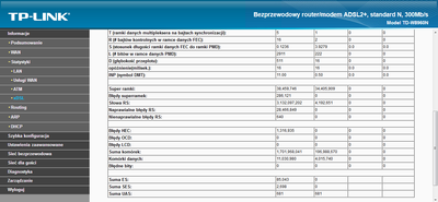

PRZEPRASZAM - już wysyłam poprawny scren:staty.444.png

Nie widzę na żywo instalacji, jest coś źle zrobione widać po parametrach nie będzie dobrze działać prędkość spadnie. Na dole jest reset można nacisnąć i za jakiś czas zobaczyć co narasta.

Teraz na tych obrazkach jest dużo mniejsze tłumienie na pewno coś było robione. Przy 40db tak jak ten router pokazuje to powinna być ta prędkość co jest i to powinno być stabilne. Ja u siebie też mam taki sam router też takie tłumienie linii. (teraz nie podłączony) Pierwsze co widać na obrazku to mały SNR dużo błędów HEC. Łącze trochę popracuje to się skoryguje. Dla porównania
Takie tłumienie i taka prędkość. Ten router pokazuje większe tłumienie od 8960N ver.6.u mnie jest na nim 41db.
Przy normalnie działającej linii to prędkość powinna być powyżej 6Mb/s. Prędkość synchronizacji rejon 8000.
