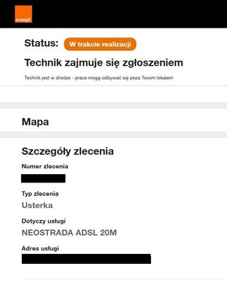

Jak ponownie włączyć stabilizację dla linii? Widełki DLM
System zgłoszenia pokazuje, że to jest jednak 20 Mbps, pomimo umowy 10 Mbps. Więc pomieszanie z poplątaniem. Mam nadzieję, że jednak coś się zadziała bez kolejnych dzwonień. Zobaczymy.
Faktycznie na twoim koncie masz 20Mb i tego się trzymaj. Przypilnuj technika, aby przywrócił Ci pierwotną prędkość. Nie daj się spławić 🙂
Technik przyjazny klientowi zalatwił sprawę. Rekonfiguracja, stabilizacja łącza. 👍
Tak, naprawione. Po linii dawał uszkodzony słupek. Gdy padało, co kilka minut parametry spadały do 0, zrywało połączenie. Dziś szybka akcja, zgłoszenie uszkodzonej infrastruktury na infolinię , po godzinie już było to naprawiane. Przez Maxa zrobiłem diagnostykę, wykryło uszkodzenie. System przyjął, przydzielono właściwemu technikowi, który po kilku godzinach i sprawdzeniu na swoim sprzęcie, zrobił reset linii. Dodam, że męczyłem się prawie tydzień z tym. Niektórzy na infolinii sugerowali rozwiązanie umowy, jak mi się nie podoba: klient friendly 😉
