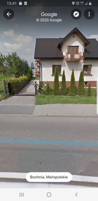

 Tylko jest jeden problem moja babcia jest totalnym zgredem i nie pozwoli nic podpinac pod swój dom jedyna opcja to działka sąsiada który jest bardziej ugodowy, chodzi mi się dostać tam do tego pomarańczowego domu jak na zdjęciu 🙂

Ewentualnie ta działka co umieściłem na zdjęciu jakoś tyłem po działce sąsiada.

@x4n7os Gdzie jest słup do którego będzie szła podwieszka z domu?. Powinny być dwa.. z lewej i prawej strony domu babci. Ma fotce widzę kabel wiszący z lewej strony domu. Czy to telefoniczny ? Uregulować musisz jeśli jakkolwiek kabel będzie przechodził nad działka sąsiada.

 tu są tylko tak w fatalnym miejscu 😞
