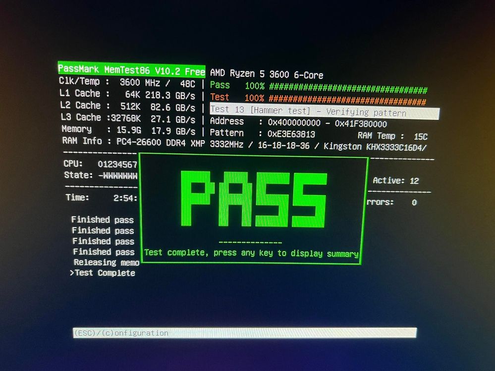

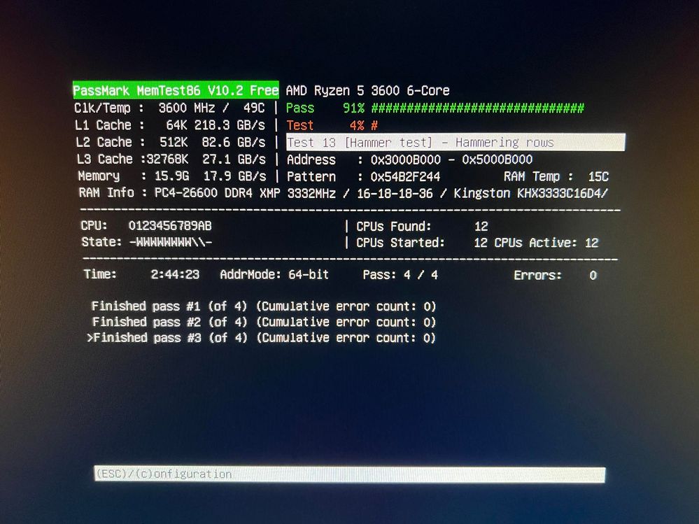

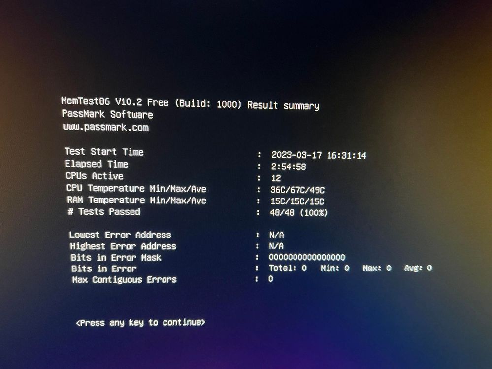

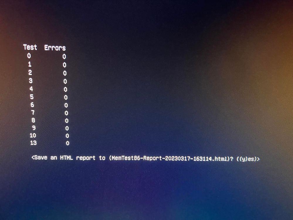

@j131 robiłem Memtest86, wyniki poniżej :
Memtest nie wykazał błędów.

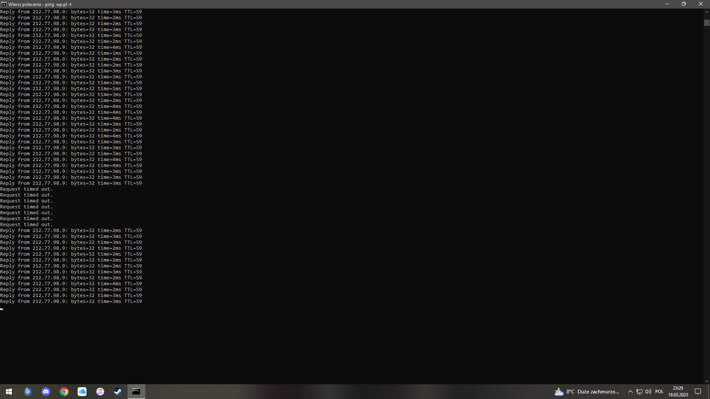

Radość z naprawionego problemu nie trwała długo. Wczoraj bez zarzutu. Teraz, późnym wieczorem musiałem coś sprawdzić w necie, i już zwróciłem uwagę, że znowu po uruchomieniu PC komputer nie połączył się od razu z siecią. Zaniepokoiło mnie to, więc uruchomiłem na nowo Call of Duty, żeby zobaczyć, czy mnie wyrzuci. Wyrzuciło. Więc to chyba jednak nie jest wina karty sieciowej 😔sadfasdf.png
  • 33186
  • 41408
Internet resetuje się po uruchomieniu komputera
Testowanie wp.pl gdzie obecnie jest milion reklam z różnych serwisów to nie jest dobry pomysł.
