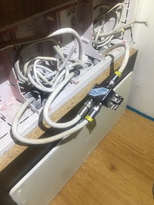

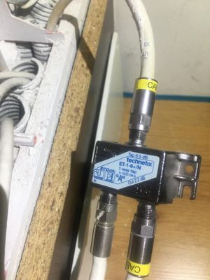

Koncentryk. Wchodzi peszlem do mieszkania. Upc podłączyło taki rozdzielacz jak na zdjęciu. Niby peszlem idzie dalej do routera 2m dalej, ale przy routerze ze ściany wychodzi gniazdo koncentryka. Peszel musi być głębiej w ścianie. Stąd było pytanie.

Moim zdaniem technik pójdzie na łatwiznę i nie będzie się bawił, tylko poprowadzi nową instalację. Też bym tak zrobił.

@goothan jeżeli kabel jest zamurowany w ścianie i nie ma puszki do której dochodzi on w rurce, a dalej w rynku i w tej puszce nie kończy się drożny do skrzynki czy na klatkę schodową pędzel, nic nie zrobisz. Drożność i trasy do i w lokalu może zweryfikować tylko wizyta monterska. Mają specjalny sprzęt do przeciągania kabli w rurkach i dla monterów to kwestia kilku minut, by to zweryfikować
  • 29597
Internet ftth a okablowanie ethernet
@agat13  ale trzeba przyznać że jeżeli peszle są drożne, a @goothan  odkuje miejsce w którym kończy się peszel i koncentryk jest zamurowany to technik będzie miał możliwość wciągnąć światłowód, przydałoby się aby @goothan zastanowił się czy koncentryk od neta upc jest mu potrzebny, bo jeżeli nie to można go zlikwidować i powstanie więcej miejsca w peszlu.
