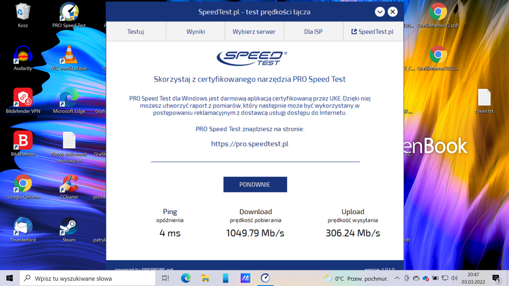

Jak to wygląda teraz? Otóż download na poziomie 1049Mb/s i upload 306Mb/s, jak widać wyniki idealne i to w godzinach wieczornych bo testy wykonywałem i o godzinie 18 i 20.
I tu chciałbym pozdrowić osoby które pisały głupoty że spadki wieczorami są normalne czy router nie wyciągnie więcej niż 950Mb/s co jest totalną bzdurą 🙂
Oczywiście, po kablu nie osiągniemy więcej niż 950Mb/s ze względu technicznych.
Pomiary jakie wykonałem były za pomocą podłączonego kabla + podłączenia do WiFi 6 (ax).
Po samym WiFi prędkości pobierania bardzo podobne ale słabszy troszkę upload.
Śmieszną sytuacją jest też że monter który mi montował światłowód twierdził że to normalna sytuacja że nikt nie osiąga prędkości takich i prędkości rzędu 600Mb/s i tak są dobre, po reklamacji i przyjeździe jego do zgłoszenia wręcz straszył mnie jak ponownie zgłoszę o kosztach jakie poniosę za jego przyjazd. Jak widać też musi się trochę douczyć 🙂
Wstawiam wyniki dwa wyniki z speedtestu w różnych godzinach wieczornych20220303_183034.jpg20220303_183034.jpg2022-03-03 (3).png2022-03-03 (3).png

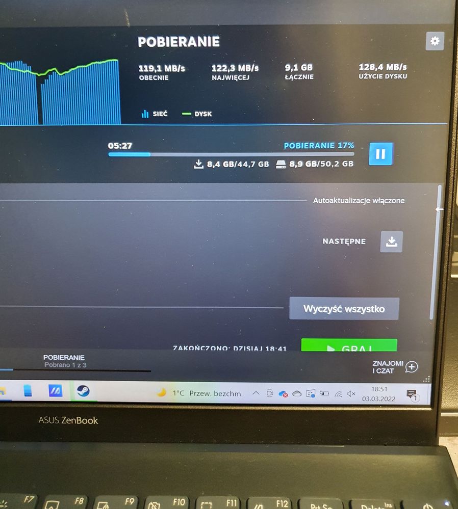

Dla osób które zaraz będą pisały że to tylko prędkość do serwera orange wstawiam również zrzut z prędkości pobierania gry steam, jak widać tu też pełna prędkość 122MB/s i tu uwaga test, podłączenie po samym WiFi, bez kabla 🙂 Z dodatkowo podłączonym kablem myślę że byłoby podobnie.

@Patryks14  super, że się udało...I wiesz co cieszy? To, że wszystkim niedowiarkom twierdzącym, że na wifi nie można osiągnąć takich prędkości pokazałeś to w praktyce, na żywym organizmie.  Dziękuję, bo to prostuje  mity i legendy...o yeti wifi, którego jest nigdy nie widział 😁
