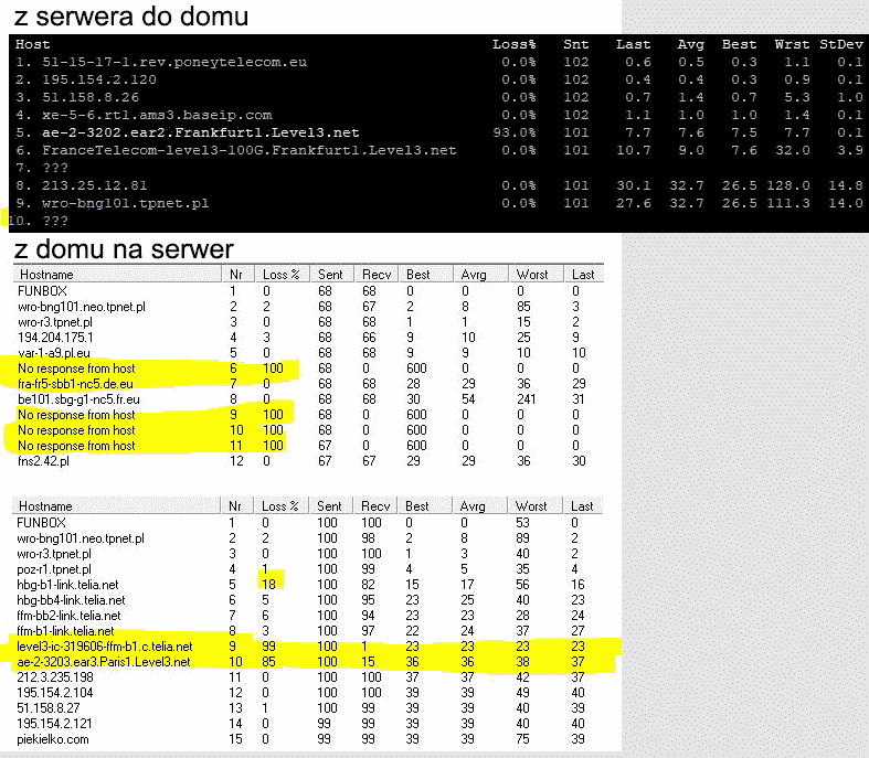

od kilku dni zaobserwowałem bardzo mocne lagi - gubienie pakietów. Mam problemy z załadowaniem normalnej strony internetowej na zagranicznych serwerach. Wieczorami nim stronę internetową uruchomię to przegladarka potrafi ją przemielić z 10 sekund nim ta się w pełni załaduje. Problem ten występuje tylko na neostradzie.
W ogóle nie kumam tego, że aby połaczyć się z francuskim serwerem muszę najpierw nawiązać połączenie ze Szwecją przez jakąś badziewną Telie.

@Piekielko umiesz interpretować wyniki tracert?
Wiesz, że strat pakietów do stron, które wkleiles nie masz, a utraty po drodze, nie rzutujące na host docelowy, nie mają wpływu?
Tak samo droga idzie przez szwedzką Telię co nie jest tożsamym, że pakiety przechodzą przez Szwecję, bo Telia ma swoje punkty styku na całym świecie.
Dużo styków, jak w tym przypadku z Level3, nie ma priorytetów na odpowiedź ping, dlatego są "straty pakietów", a właściwie to braki odpowiedzi na nie albo w ogóle jest 100% braku odpowiedzi. Jeżeli te straty nie są widoczne na hoście ostatnim, pingowanym, to te straty nie są stricte stratami, tylko brakiem odpowiedzi, serwery mają co robić i tak są konfigurowane.

Wiem - liczy się przede wszystkim bezstratny start i koniec (od routera do routera).
W każdym razie dane idą dalej do kolejnych punktów nim te trafi do ostatniego. Jeśli po drodze jakiś serwer nie odpowiada, zapytanie jest kierowane do kolejnego itd.. Tyle, że każde takie przekierowanie powoduje wydłużony czas na odpowiedź docelowego serwera. Nawet na stronie internetowej zrób sobie przekierowanie 301 i zobaczysz, że ten czas jest nieco dłuższy niż bezpośrednio odpalane na 200. Niezauważalne milisekundy w sumie dają sekundy. A wydłużone sekundy sprawiają, że klienci niechętnie przeglądają takie witryny internetowe.
W każdym razie 2 dni temu połowa z tych punktów była bardzo przeciążona i to było dość widoczne gołym okiem w odpalaniu witryn właśnie na terenie Francji. Strony co jakiś czas odpalały się częściowo -  zdjęcia nie ładowały się w pełni lub były dosc długie czasy na odpowiedź (aż 3 sekundy). I to nie jest wina ustawienia domowego DNS.
Na serwerze mam kilkanaście serwisów z dość dużym ruchem i zużycie procesora wahało się co najwyżej w 10%, RAM 2% - co jest nic.
W tym samym czasie uruchomiłem te same strony telefonem z poziomu LTE - ładowały się bez najmniejszego problemu. Wyraźnie wskazuje na winę sieci Orange.
