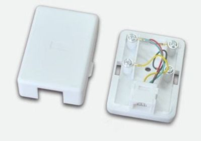

Mam pytanie ah jakie gniazdo telefoniczne jest takie najlepsze albo model

@Sengei  natynkowe z gniazdem RJ11

Takie jak pisze @agat13  natynkowe z gniazdem RJ11. Może byc takie gniazdo
Gniazdo telefoniczne 1xRJ11 6P4C natynkowe
lub takie gniazdo które jest w linku
Gniazdo Modularne Natynkowe RJ 11(puszka) + PL gn
https://sklep.vega-tronik.eu/gniazdo-modularne-natynkowe-rj-11puszka-pl-gn-p-12702.html

@Sengei  dokładnie takie jak wyżej podpowiedział @Pablo5

Ah taki jest dobry jaki jest zamontowany i podłączony do routera
