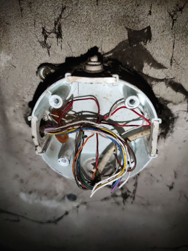

@Sengei  kluczowa jest poprawa złączki w tej puszce z kablem żelowanym.
Zacznij od tego, a później baw się z gniazdem

No ok skrócę kabel w puszce najpierw

@Sengei  dla testów możesz podłączyć modem od razu do kabla żelowanego zobaczysz czy się zsynchronizuje na krótko podpięty do linii

Zrobię to jutro bo będę musiał wszystko przesunąć by dojść na razie dzisiaj zrobię to co proponowales

Zrobione

W puszce nic nie ruszaj bo tam miałeś wszystko dobrze. Etony trzymają latami bo są żelowane. Miałeś tylko sprawdzić jakie tam są kable. Wygląda na to że ten biały kabel idzie do pokoju z modemem gdzie jest wpięty do gniazdka ( czerwona i biała lub brązowa żyła bo słabo to widać). Teraz musisz przy gniazdku zobaczyć gdzie jest drugi biały kabel ten co ma iść do pokoju i następnie go podłączyć w gniazdku bo wygląda na to że on nigdzie nie jest wpięty.

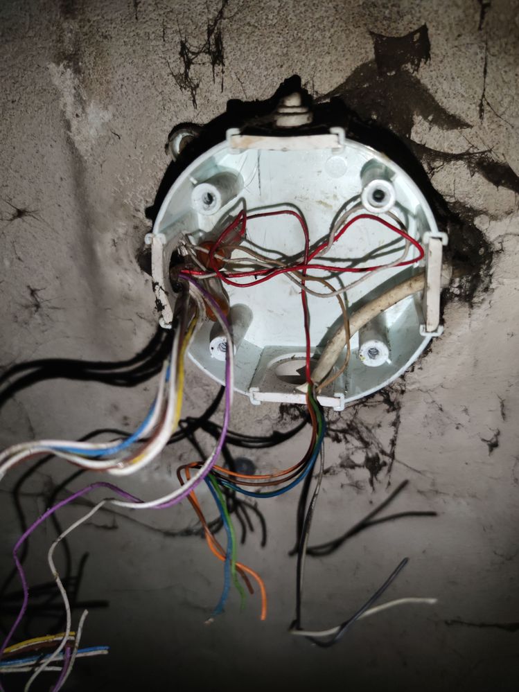

@Sengei  jeśli poruszanie tymi przewodami daje efekty zrywania synchronizacji, to działanie jest konieczne. Jeśli nie ( ja patrzę swoim okiem sieciowa) to ja bym i tak poprawił styki, bo te złączki to klemy stalowe i powierzchnia łączenia żył jest niewielka, a klema ma inny przekrój niż żyła miedziana. Odizolowane żyłki na 2 cm i skręcone ze sobą, a później zabezpieczone Etonem ( czyli tą żelową złączką są pewniejsze dla transmisji ADSL) . Takie mam doświadczenie z terenu....
Ważne, abyś Ty sprawdził czy któraś żyła nie jest ukruszona i czy styka prawidłowo w tym miejscu nie robiąc przerw w synchronizacji modemu.
Później możesz szukać drugiego końca tego kabla...to co teraz pokazałeś to punkt styku nr1 ( tak go nazwijmy)
Teraz musisz poszukać miejsca rozgałęzienia na pozostałe gniazdka ( o ile ich jest więcej niż jeszcze jedno

@agat13 te etony są tak zbudowane że lekko nacinają izolację i punkt styku z przewodem jest mały żeby uniknąć korozji. Żel dodatkowo zabezpiecza przed wodą i działaniem powietrza. Co do grubości żył to trzeba dobrać odpowiedni eton. One maja pewną tolerancję średnicy żyły. Jeśli jest tylko dobrze zacisnięty to będziem działał latami.
PS. z tego co zrozumiałem to przerywa kiedy @Sengei odkręca gniazdko w pokoju.

@marder technicznie tak, ale pomiary AXS-em wykazały, że w minimalnym stopniu ta klema zmienia profil żył i styk powierzchniowy dwóch drucików powoduje mniejsze straty na jakości i przepustowości łącza. Idealnie zachowują się skręcone druty i jeszcze dodatkowo zlutowane-to najlepsze dla szerokiego pasma połączenie żył.

Dziś już monterzy nie skręcają żył. Po to są złączki UY2. Raz że szybciej a dwa że takie złącze jest odporne na warunki atmosferyczne. Nie słyszałem o jakimś pogorszeniu parametrów. To są certyfikowane patenty takich firm jak 3M i wprowadzone do użytku wiele lat temu. Jak byś skręcił żyły i nawet zaizolował taśmą w puszce zewnętrznej to po roku już byś miał wszystko zaśniedziałe
