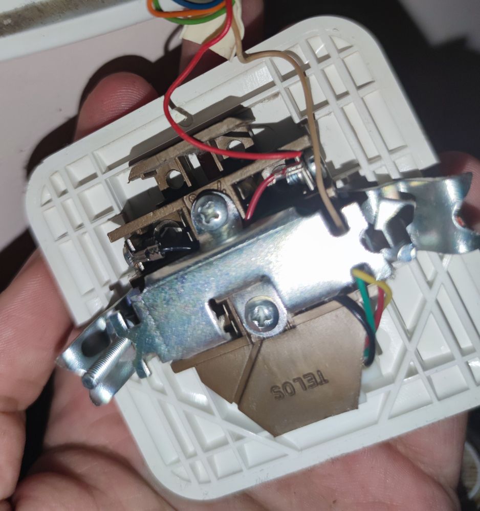

@Sengei Rozwiń ten bałagan i ten żelowany (przychodzący z zewnątrz) połączony jest z tym z prawej (do gniazda i modemu. Pokaż na fotce jak sa połączone konkretne żyły. Warto przerobić to złącze, czyli obciąć te złączki uważając która żyła jest połączona z którą, odizolować i połączyć je skręcając ponownie (pominąć złączkę ETON (tego żelka) i skręcić mocno końcówki miedzianych drucików...
Może po prostu w tym miejscu (wskazuje na to opis co się dzieje jak ruszasz) może być słaby styk

Myślę też tylko mam obawy bo jak jedynie próbowałem rozkręcić sprawdzić ah potem zamontować internet po  przerywał router się resetował
Nie wiem do końca co chciałeś tu powiedzieć, ale mam nadzieję, że nie robisz tego "na żywca", przy podłączonym modemie?

Nie chodzi że tylko odkręce śrubki i wyjme delikatnie przednią osłonę podłączoną do kabla nic nawet nie dotknęła i włożę spowrotem to od razu internet po podłączeniu ponownym resetował na początku kilkanaście razy

zrób zgłoszenie uszkodzenia linii   na Orange czacie i jeśli potwierdzi się że nie jest uszkodzenie po stronie Orange to weź płatną asystę technika np.zamówienie technika do wykonania/ rozbudowy sieci domowej cena to 149zł.

Technik sprawdzi u Ciebie podłączenie linii. Jeśli będzie coś z podłączeniem  u Ciebie w domu  nie tak to poprawi.

@Sengei  linia to żywy organizm. Trzeba sprawdzić wszystkie punkty styku, wszystkie gniazda. Wystarczy zły kontakt i właśnie tak się zachowuje modem...
Tego typu uszkodzenia leżą w gestii techników bez żadnej asysty...
