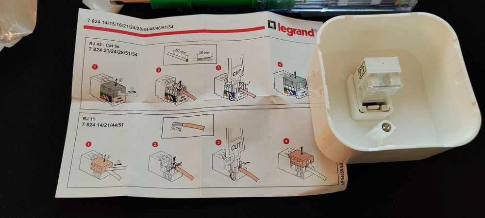

Jest w środku jakiś przyrząd plastikowy do wciskania żył, ale nawet nie wiem którą gdzie wcisnąć i jaki kabel ostatecznie brać

@Cwaniak  gniazdko może być. Kabel jest jeden, więc ten będzie dobry

@Cwaniak Masz ładnie narysowany sposób podłączenia. Nie sposób się pomylić. Jeżeli użyjesz przewodu dwuparowego to jedną parę podłączasz do 4 i 5 a drugą do 3 i 6.

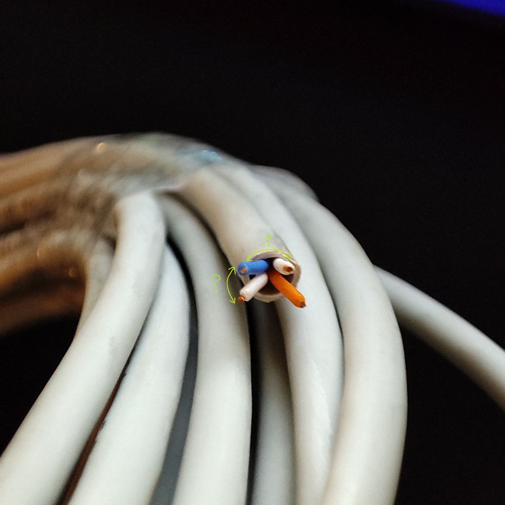

@Cwaniak  tak naprawdę podłączasz tylko jedną parę  Zdejmij izolacje ( tą rurkę na żyłach) na długości 10-15cm
Jak wyjmiesz z niej te żyły, to powinny ułożyć się parami. Ważne, aby zrobić to delikatnie i z wyczuciem. Parowanie i to prawidłowe jest najważniejsze w rozszyciu kabla z obu stron.
Jak zobaczysz, że biała jest skręcona z niebieską, a druga z pomarańczową, to skręć je mocniej u nasady izolacji.
To pozwoli na identyfikację par w przyszłości.
Połącz biało-niebieskią parę do zacisków 4 i 5 w gniazdku. Bez znaczenia którą żyłę do którego numeru.

Faktycznie, jak wyciągnąłem więcej kabla z tej rurki, to już są ładnie skręcone obie pary ^^ Już wiem skąd potoczna nazwa skrętka  😌

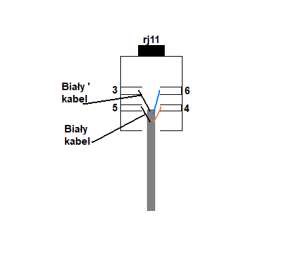

Dwa pozostałe kabelki (para biały-pomarańczowy) wcisnąć do dziur wyżej prawa-lewa czy zostawić je luzem? I czy biały również musi być w 6?  po prawej stronie?rj11.PNG
Ps. na schemacie pomyliłem białe kabelki, powinny być po prawej czy bez różnicy?

@Cwaniak Ja zostawiam wolne...nigdzie nie podłączone. Jak będzie potrzeba ich wykorzystania i tak musisz przełączyć na miejsce 4 i 5.
Dawno temu specjalnie nie podłączałem, bo czasem stwarzało to problemy przy internecie wdzwanianym.
Pary 3 i 6 dla przewodu 4 żyłowego podłączonego do gniazda dawniej w modemie były traktowane jako wyjście sygnału telefonicznego. Zwarcie, lub czasem obce napięcie, które czasem występowało na wolnej parze miało wpływ na transmisję. Stąd moje założenie, że nie należy włączać niepotrzebnych żył...
