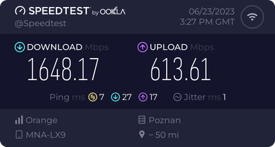

Toż to kompletna bzdura. Nie ma żadnych przeszkód, by urządzenia (nie tylko FB6) pracujące na kanale 36 czy 100 (najniższym dla konkretnego pasma) korzystały ze 160 MHz szerokości. Router sam dobiera parametry, tak by wykorzystać jak największą przepustowość. W Funboxie 6 nie ma manualnego wyboru szerokości kanału i to w niczym nie przeszkadza.

Dobra, zobaczę złudnie na dniach: dzwoniłem na infolinię, bo zaczął nie domagać jeden z dwóch dekoderów tv (whd80), po niespełna tygodniu ^^ Pani wystawiła zlecenie na wymianę, a przy okazji zagadałen ją o funbox6, że nie może po WiFi przebić 950Mbs i najwyższy kanał jaki jest na auto to 100 i na inny nie chce przeskoczyć... Powiedziała że powinien wejść na wyższy kanał i też wystawiła zlecenie na wymianę 😄 wątpię czy to coś da, no ale na dniach dam znać...

@xDeOx To nie kwestia wyboru numeru tylko braku pełnej informacji w menu jakie parametry dobrał sobie FB6. To możesz zobaczyć w WiFi Analyzer.

Jak masz czysty eter to nie ma żadnego powodu, by wchodziło na wyższy kanał. I to naprawdę nie przeszkadza – mój przeważnie pracuje na kanale 100 i jak widać po teście który zamieszczałem wcześniej, nie przeszkadza to w uzyskaniu wysokich transferów.

@Samotnick  W FB nie ma możliwości ustawienia szerokości kanału ręcznie. To robi SMART automatycznie po analizie otoczenia sieciowego

Użytkowo jeśli masz te 850b/s po wifi to jest ok, nic zmiany nie wniosą, bo korzysta wifi z portu 1 GB i to ogranicza szybkość internetu, wewnątrz sieci uzyskasz dwa razy tyle.
Trzeba czekać na router z 2G portami i tyle.

Przecież to kompletna bzdura, co ma Wi-Fi do portów ETH? 

Takie testy to nic nie dowodzą, ale co ja tam wiem... 😐
Certyfikowany test pokaż, nie śmieciowe testy, nic nie warte, bo były tu już pokazane speed testy z łącza 1Gb/s gdzie wynik testu pokazywał 2Gb/s 😉

Może być trudno, skoro certyfikowany test należy wykonywać za pośrednictwem połączenia kablowego.

@Sonorov  tu przyznam Ci rację. Da radę i ja myślę, że jakbyś zrobił niecertyfikowany ( z wiadomych powodów) na stronie UKE, lub programikiem na smartfonie, to też byłoby ok...
Przy założeniach i właściwościach ethernetu i pełnego GB/sek nie osiągniesz...
Jedynie wykonując pomiar z menu modemu bez urządzeń wpiętych do sieci wewnętrznej można zobaczyć pełną prędkość
