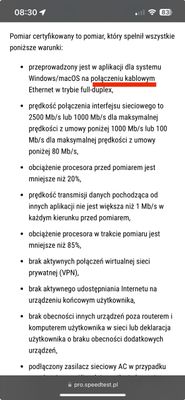

Certyfikowany test pokaż, nie śmieciowe testy, nic nie warte, bo były tu już pokazane speed testy z łącza 1Gb/s gdzie wynik testu pokazywał 2Gb/s 😉

Funbox 6 2Gbs maksymalna prędkość wifi
Może być trudno, skoro certyfikowany test należy wykonywać za pośrednictwem połączenia kablowego.
@Sonorov  tu przyznam Ci rację. Da radę i ja myślę, że jakbyś zrobił niecertyfikowany ( z wiadomych powodów) na stronie UKE, lub programikiem na smartfonie, to też byłoby ok...
Przy założeniach i właściwościach ethernetu i pełnego GB/sek nie osiągniesz...
Jedynie wykonując pomiar z menu modemu bez urządzeń wpiętych do sieci wewnętrznej można zobaczyć pełną prędkość
