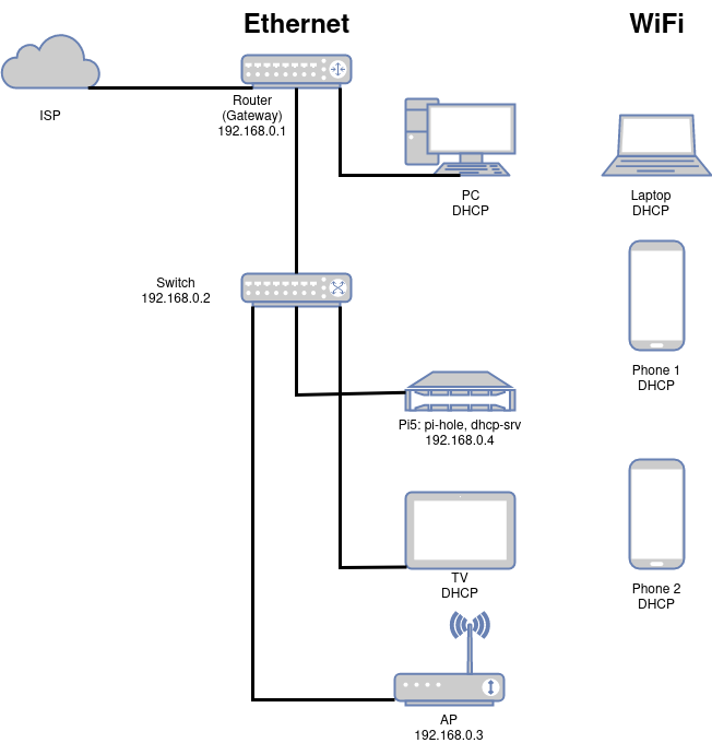

Moja sieć wygląda tak:
Dodatkowo powiem, że mam jeszcze ONT i to do niego podpięty jest router.

I tutaj zaczęły się problemy. Switch ma wyłączone wszystkie opcje związane z VLANami.
I tu pojawiają się schody, np. TV (LG Smart TV) podłączony bezpośrednio do switcha do którego podłączony jest Raspberry nie wykazywał żadnych objawów istnienia takiego problemu, internet jest na nim nieprzerwanie od czasu konfiguracji i nic złego się nie dzieje. PC który podłączony jest do routera, a nie do switcha (router i switch są w innych pokojach, stąd taka topologia sieci) nie otrzymuje po czasie dzierżawy poprawnej bramy (reszta jest ok), to samo dotyczy urządzeń wpiętych po WiFi. Na forach związanych z Raspberry czytałem, że czasami podobne problemy są spowodowane przez Routery od dostawców.
Mam jeszcze opcję ustawienia DHCP na AccessPoincie, ale tam nie ma bardziej zaawansowanych opcji.
Wszystkie urządzenia, których używam mają najnowsze dostępne wersje oprogramowania.
Switch to TP-Link TL-SG105E, a AP Tp-Link RE200.
Czy ktoś z bardziej doświadczonych kolegów mógłby mi coś poradzić, albo widzi gdzie zrobiłem błąd?

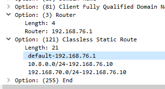

@qaztyMusisz mieć jakiegoś babola w konfiguracji isc. Sprawdziłem, podłączając się przewodem bezpośrednio do FB3 (porty 1-3), i nie zauważyłem żadnych kłopotów z DHCP. Tak jak napisałem wcześniej serwerem jest Pi-Hole (dnsmasq-dhcp) na Rpi4 podłączonym do dodatkowego switcha a ten z kolei do FB3 (port 4). Jak chce Ci się debugować to zobacz, na przykład Wiresharkiem, co dostajesz z serwera:

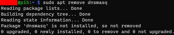

Też o tym myślałem, jednakże z jakiegoś powodu dostawałem błąd:
dnsmasq[76392]: failed to create listening socket for port 53: Address already in use
Nie miałem na tyle czasu, żeby to rozkminiać, a isc-dhcp-server już wcześniej konfigurowałem i pomijając to, że niektórzy klienci nie odnawiają się automatycznie to jest w miarę ok. Docelowo chcę zrobić tak, żeby to wbudowane w Pi-Hole DHCP było zamiast isc-dhcp-server.
Swoją drogą jeśli masz jakiś pomysł co może powodować ten błąd, to będę wdzięczny za pomoc, bo jak na razie to na tym Raspberry wystawione jest tylko SSH, Pi-Hole, VNC i xRDP.

FunBox 6 problem z własnym serwerem DHCP na Raspberry Pi5
@qazty Pi-Hole ma już taki pakiet wbudowany. Odinstaluj ten który dołożyłeś ręcznie. A sam DNS w nim to właśnie dnsmasq.
  • 9
  • 28
@SamotnickW sensie dnsmasq? Nie pamiętam, żebym instalował go ręcznie.
Zresztą niby go nie ma.
@qazty Chodziło mi o wbudowane DHCP.
