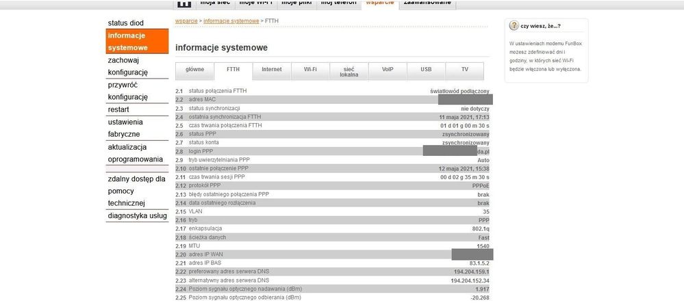

Pojawili się Technicy, w końcu. Nie było mnie w domu, co przekazują domownicy wymienili światłowód łączący funbox z gniazdem, nastała zieleń. Od samego początku to połączenie nie było ruszane, żadnych zgięć itp.( czy mogło się to uszkodzić). Ciekawe czy to tu była przyczyna, czy coś poprawili jeszcze. Wklejam screen , czy te parametry teraz są OK?44.jpg

@Anonim  widzisz, a jednak kabelek światłowodowy, @agat13  pisał na początku aby sprawdzić patchcord, oczywiście że to była możliwa przyczyna tak złych parametrów poziomu sygnału optycznego.
Najważniejsze że u Ciebie wszystko już w porządku i problem usunięty, ale nasuwa się jedno pytanie: dlaczego trwało to tak długo? 🤔 (pytanie oczywiście do obsługi technicznej).

@Anonim Jakoś nie wierzę, że tego typu uszkodzenie powstało samo z siebie. Słyszałem o różnych powodach uszkodzeń wynikających z patchcordu ftth, ale były one spowodowane mechanicznie. Ludzie stawiali na nich meble, dociskali do ściany łamiąc, wyłączali nagminnie bez zabezpieczenia kapturkiem...nigdy jednak nie działo się to bez przyczyny. Tu podejrzewam spadek mocy sygnału spowodowany awarią lub zakłóceniem bilansu mocy dla ostatnich elementów sieci optycznej. Źle obliczona i zaprojektowana w czasie nowych przyłączeń czy inwestycji objawiła się zaniżeniem poziomu u Ciebie i czerwoną diodą. Nie jest to łatwe do usunięcia, bo trzeba całą trasę przeliczyć od nowa wedle bilansu i wymienić urządzenia po drodze. Taka jest moja opinia i na to mi wygląda...
Grunt, że jest ok
