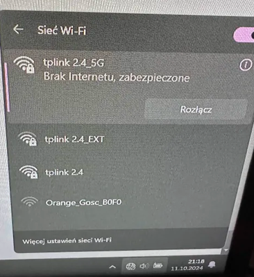

Routery są połączone kablem, zaś laptopy do nich po wifi, stoją zaraz obok tych routerów i zasięg jest bardzo dobry. Router AP jest w trybie Access Point, czy musze coś jeszcze przy nim grzebać?
Nazwy SSID oraz hasła są inne. (główny router i ap)
Tak wygląda to na drugim laptopie, niby jest net, hasło wpisane, ale połączyć sie nie może.
Dodam, że od pierwszej konfiguracji wszystlo działało normalnie, ale kilka dni temu nie było prądu i od tego czasu są takie problemy.

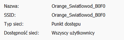

Główny router jako punkt dostępu? Czy tak to powinno wyglądać? Zerknąłem na własciwosci sieci i znalazłem to. Może dlatego, że mam właczoną sieć dla gości w funboxie?

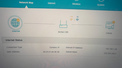

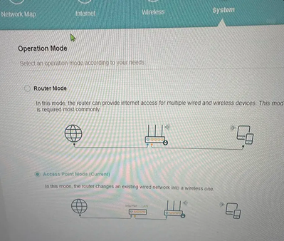

Na chwilę obecną niby wszystko działa, ale rano były problemy (brak połączenia w laptopie przy funboxie)
TP Link
FUNBOX
@Samotnick
Dodam jeszcze, że do routera TP Link jest podłączony (wifi) wzmacniacz sygnału TP-Link TL-WA850RE, ale z nim nie ma problemów.

@summerz Dobrze, że napisałeś o wzmacniaczu. Zastanawiałem się dlaczego ma zrzucie były trzy sieci z TP-Linka. Zapomniałem napisać, abyś sprawdził adres IP komputera przy problemach z połączeniem, czy jest przyznany i czy jest z puli serwera DHCP na FB. Do sprawdzenia jest wpływ wzmacniacza na stabilność sieci. Może działa na nim serwer DHCP i komputery dostają adresy i konfigurację z innego zakresu. Wtedy będzie informacja o połączeniu z WiFi ale braku dostępu do Internetu.
