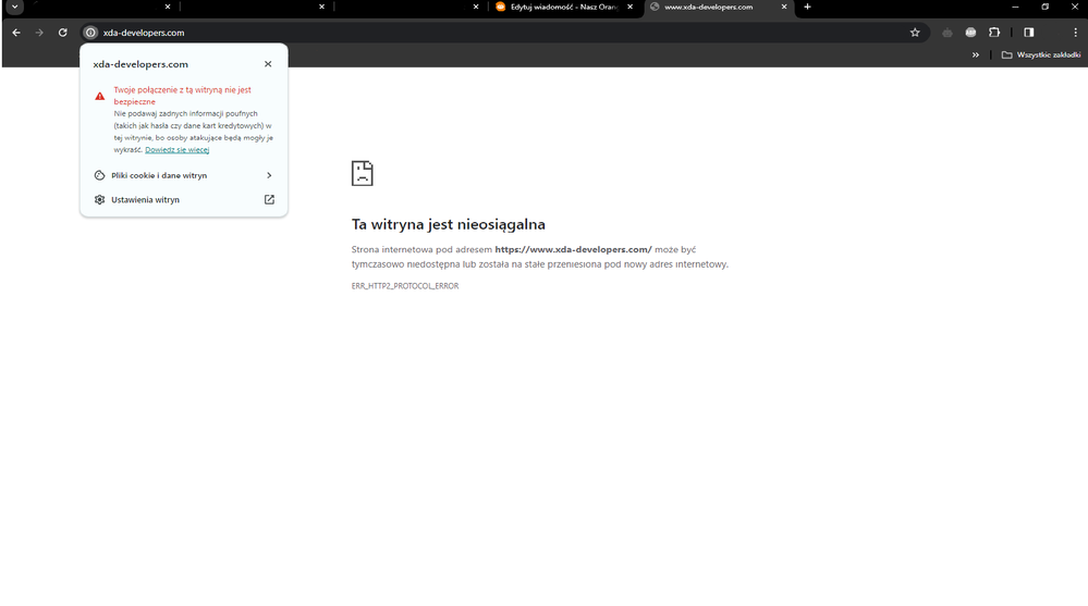

@Samotnick 83.8 Zastanawia mnie informacja na stronie test-ipv6
"Twój serwer DNS (prawdopodobnie prowadzony przez twojego dostawcę usług) wygląda jak by posiadał połączenie do Internetu z wykorzystaniem protokołu IPv6."
Curl masz w poprzedniej odpowiedzi.
@j131 co jaka sytuacja pojawi się z innymi stronami, będę musiał zawsze łączyć się poprzez VPN a nie bezpośrednio

FUNBOX 3.0 - nie otwierają się niektóre strony
@Laurent Tak trzeba
@Laurent Połączenie z tą stroną nie działa Ci tylko po https. Po http jest dobrze (tam jest przekierowanie na https). Wydaje mi się, że przy blokadzie adresów dostęp przez http też by nie działał. Sprawdź proszę taką rzecz: wejdź na kilka stron z https i sprawdź kto jest wystawcą certyfikatu.
Widać, że blokada
można jeszcze to spróbować
@jaryn
To samo.
@Samotnick
Wszedłem na kilka stron z https, otworzyły się. Certyfikaty były od różnych firm wystawione.
@Laurentnapisał(-a)
@jaryn
To samo.
@Samotnick
No właśnie o to chodzi żebyś napisał jakie. Rzeczona strona używa certyfikacji przez firmę "Let's encrypt", dość specyficznej organizacji oferującej certyfikaty za darmo. Może z jakiegoś powodu te certyfikaty nie są respektowane u Ciebie. Można to zweryfikować np. próbując wejść na inną stronę używającą tej samej metody. Pytanie: czy wśród tych "różnych firm" była ta też?

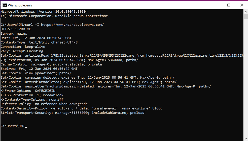

@Laurent na obrazku jest  curl -I https://www.xda-developers.com
https://www.duda.co ma certyfikat "Let's Encrypt"

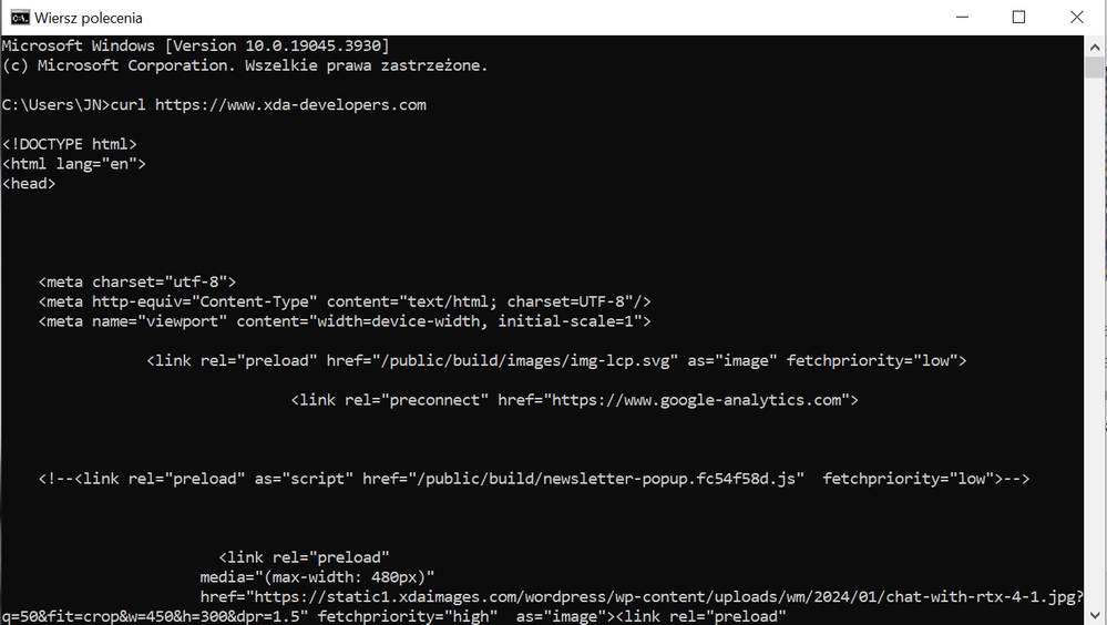

@jaryn sprawdziłem z curl -I, ten sam efekt co poprzednio
@j131 https://www.duda.co załadowała się bez problemu. Zauważyłem gdy otwieram stronę bez VPN to połączenie nie jest bezpieczne wg. przeglądarek, za to po VPN już jest.
@Laurent
No i fajnie, a co się pokazuje kiedy klikniesz "Dowiedz się więcej"?
