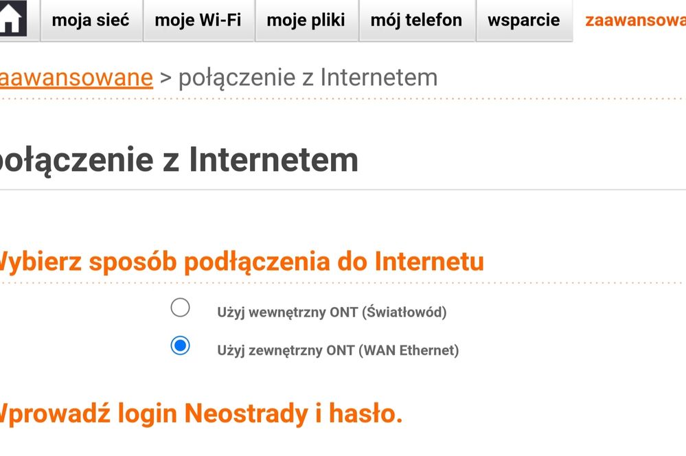

Witam. Jakiś czas temu w moim domu rodzinnym instalowali światłowód oraz jest wybrana oferta Love standard światłowód 300 Mb/s. Od jakiegoś czasu były bardzo małe prędkości tego internetu, więc w ustawieniach ustawiłem stałe pasmo Wi-Fi 5Ghz co nawet pomogło. Tylko przy okazji zauważyłem w tych ustawieniach że w zakładce "połączenie z internetem" jest ustawiona opcja : "sposób podłączenia internetu: WAN Ethernet a nie światłowód. Może się mylę, ale jeśli umowa jest podpisana na światłowód, to chyba ta opcja powinna być wybrana.

Napisz też czy to światłowód od Orange czy innego operatora który świadczy usługę dla Orange. Jest to ten drugi przypadek wymieniony przeze mnie to na 100% dostaniesz ONT do którego technik podłączył twój funbox. Wynika z tego że bezpośredniego połączenia do funboxa ze światłowodem nie masz. Ale to nie szkodzi. Usługę masz dostarczoną po światłowodzie prosto do domu (FTTH).

@Daniel_reds1 Nie, jeśli masz zewnętrzny ONT (o czym nawet nie musisz wiedzieć)
Sprawdź czy modem jest podłączony za pomocą kabla eth do tylnego panelu modemu do gniazda koloru czerwonego, czy do gniazda  optycznego za pomocą patchcorda z zielonymi wtyczkami...
Sam nic nie zmieniaj, bo stracisz połączenie. Pokazać możesz na fotkach
Dodam, że jeśli nawet masz modem połączony kablem eth, to jest to dalej FTTH, tylko, że ostatnia mila zrobiona jest za pomocą kabla eth, co jest zgodne z zapisem umowy dotyczącym dostarczanej prędkości.

@maciejnet Już nie musi odpowiadać 🙂 Te ustawienia w modemie świadczą o zewnętrznym ONT
Czyli albo ma na zasobach Orange usługę od Orange, a tylko z powodu niemożliwości dostarczenia pełnego światłowodu do lokalu zastosowano protezę po eth (często tak bywa w deweloperce, gdy są niedrożne rurki do lokalu), albo po zasobach innego Operatora ma usługę Orange -i tu zewnętrzny ONT jest obowiązkowy

Właśnie jest tak jak mówisz. Światłowód jest innego operatora, który współpracuje z Orange, więc to wszystko wyjaśnia.
Jeszcze jedno pytanie. Na telefonie w aplikacji pro speed test pokazuje spokojnie 210-230 Mb/s, a gdy sprawdzę na konsoli (Xbox Series S) to pokazuje ledwo 16 Mb/s. Fakt, konsola łączu się przez Wi-Fi, ale czy jest możliwe że aż taki spadek prędkości jest?

Ściśle rzecz biorąc to bardzo małe były prędkości nie tyle internetu co połaczenia WiFi z Twoich telefonów/laptopów do rutera. Dalej pewnie było już dobrze, ale nie sprawdzałeś tego, więc nie pisz że to połaczenie z internetem było wolne.
Dla telefonów/laptopów z kartą 5GHz i przy niewielkich odległościach to może nieco pomóc. Najlepsze osiągi miałbyś podłączając laptop kabelkiem eternetowym bezpośrednio do modemu (tam są cztery gniazdka dla takich kabelków, nawet jeśli któreś jest już zajęte to i tak jakieś są wolne).
Mylisz się. Nie zmieniaj tej opcji. Skoro tak jest wybrane i masz dostęp do internetu, to tak ma być. Umowę masz na światłowód, ale dostałeś do jej świadczenia dwa urządzenia: konwerter światłowodowy (ONT) i modem (Funbox). Światłowód dochodzi do ONT, z niego wychodzi kabelek eternetowy do Funboxa. Koledzy wcześniej przedstawili dywagacje na temat możliwych przyczyn takiego stanu rzeczy, ale jakie by one nie były nie zmieniaj tego ustawienia. Jest ono potrzebne dlatego, że światłowód można też podłączyć bezpośrednio do Funboxa (ma on swój "wbudowany ONT"), i tylko poprzez tę opcję można te dwe konfiguracje sprzętowe rozróżnić.
