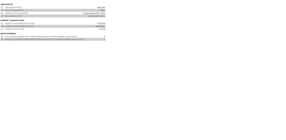

DLM chyba spowalnia mój internet Neostrada do 10 Mb/s
Zadzwoniłem technik pojechał do centrali nic nie znalazł przyjechał do mnie okazało się ze kabel pod gipskartonem się utlenił kabel został wymieniony i wszystko ok oto rezultaty: Dziękuje wszystkimBez tytułu.png
Bardzo ładne parametry, masz jeszcze zapas SNR by podwyższyć prędkość w razie co 🙂
