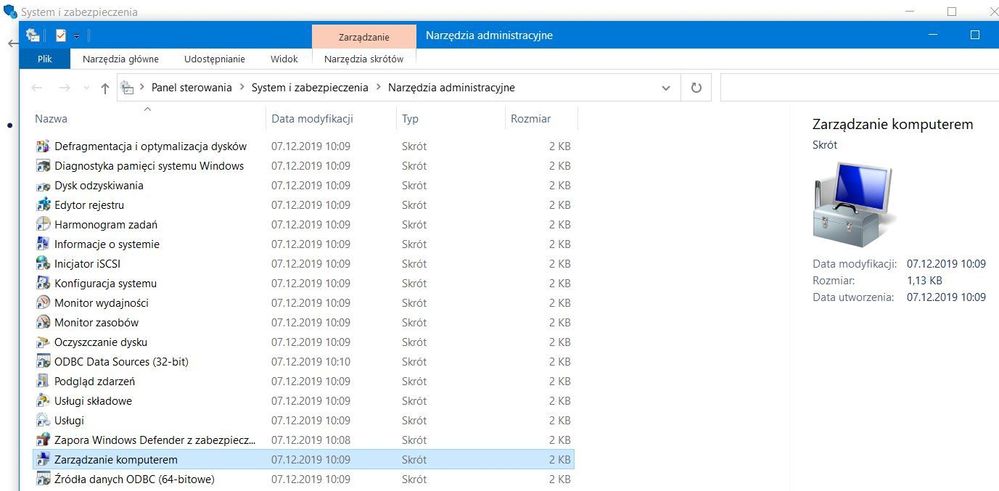

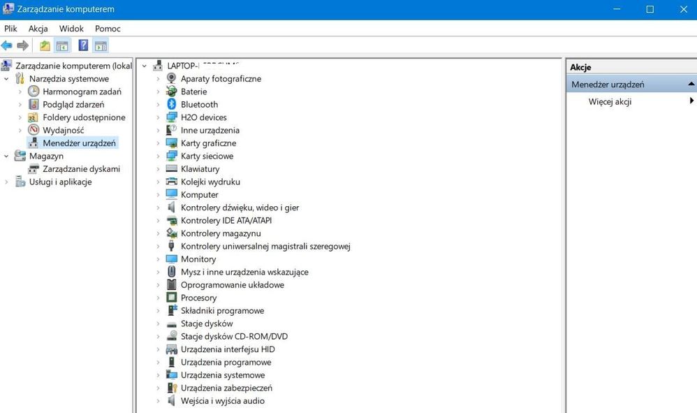

@Kamas21 , otwórz sobie Panel sterowania > System i zabezpieczenia > kliknij w Narzędzia administracyjne i zrób przegląd, w zarządzaniu komputerem, a konkretnie w Menedżerze urządzeń. Po kolei sterowniki posprawdzaj, czy masz aktualne. Albo, jak Ci @Anonim  radził, postaw Windowsa 7 od początku. 1 zarządzanie kompem.JPGnarzędzia administracyjne.JPG

Przy nieaktualnych sterownikach będzie wykrzyknik? Tak mam tylko w jednym miejscu w karcie sieciowej, jest jakaś druga: "Teredo Tunneling Pseudo-Interface". Reszta (jeśli dobrze sprawdzam) jest napisane, że działa poprawnie, chociaż jak sprawdzam dokładnie, to większość sterowników z 2011-2012roku, więc pewnie są jakieś nowsze.
Brak sterowników mam w : programowany kontroler przerywań, procesor numeryczny; kontroler dma; głośnik systemowy; czasomierz zdarzeniowy wysokiej precyzji; czasomierz systemowy; AMD SMBus;
