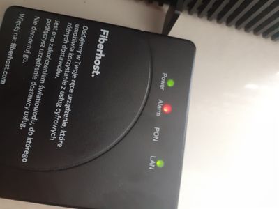

Witam od 2 dni nie mam internetu światłowodowego.  Posiadam na fiberhoscie czerwona diodę ALARM.  Wie ktoś może jak to naprawić lub czym jest to spowodowane?

@Kacperb To co jest na zdjęciu to ONT (konwerter optyczny) i podłączony jest po kablu ethernet z modemem od Orange (Funbox3 lub 6),. Ta czerwona dioda to znak, że brak jest transmisji od dostawcy, ale powodem może być uszkodzenie linii, za którą odpowiada inny operator sieci niż dostawca usługi (czytaj: Orange). Twoja usługa pracuje na sieci fiberhost, ale Ciebie bezpośrednio to nie interesuje przy składaniu reklamacji. To obaj operatorzy się dogadują między sobą i Orange zleca naprawę łącza Fiberhost, a ten to realizuje. Czekaj cierpliwie na naprawę linii i dowiaduj się w sprawie na czacie Orange, bo free
Sam tego nie naprawisz, ale możesz zerknąć, czy w domu nie uległ uszkodzeniu kabel optyczny przychodzący do tego ONT-a

Ale naturalnie zgłosiłeś reklamację do operatora? Jeśli tak, to pozostaje tylko czekać. Jeśli nie to zgłoś.

@Kacperb  posiadasz zewnętrzny ONT od Fiberhost, a modem FunBox 6 od Orange, zgłoś awarię do jednej z tych firm i czekaj na naprawę.
