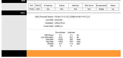

A tak to wygląda w godzinach południowych. Za godzinkę-dwie znowu zacznie się jazda:).

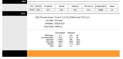

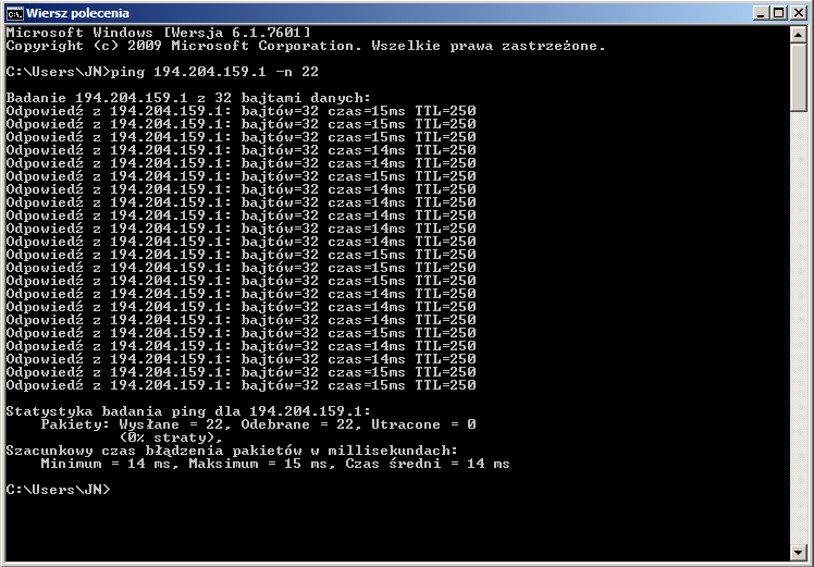

2 godziny i się trzyma. A czy jak się zaczyna psuć to patrząc w parametry zaczynają najpierw pojawiać się błędy CRC później SNR się zaczyna wahać, czy wszystko na raz? Jeszcze jedna rzecz czy ping skacze czy jest stabilny jak linia normalnie się sprawuje.

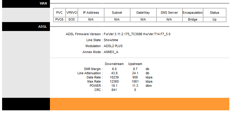

Ping sprawdzałem wielokrotnie, zawsze jest stabilny na poziomie 14-15ms. Błędy CRC z tego co zauważyłem pojawiają się najpierw. Dziś np. zresetowałem router dwadzieścia minut temu, połączył się jedynie 2800 kbps (MAX Rate pokazuje 11056 kbps) i od tego czasu już są 1264 błędy CRC (down) i 565 (up). A SNR Margin wysoki, 23,9 dB (down) i 12 dB (up).

@andy_stawowsky najlepiej to wrzucić obrazek z parametrami.
Jakby ping skakał to linia gdzieś jest marna, ale z tymi atakami błędów to jest problem.
U mnie jest tak, że załamanie parametrów następuje po 21 godzinie i trwa 10- 15min. Zaczyna się od lawiny błędów na wchodzących, SNR się wahać, linia się spina z mniejszą prędkością lub prawie z tą samą, jeszcze błędy się generują. To ustępuje i jest moment, że wraca do normy. No to resecik i jest prędkość taka jaka ma być.

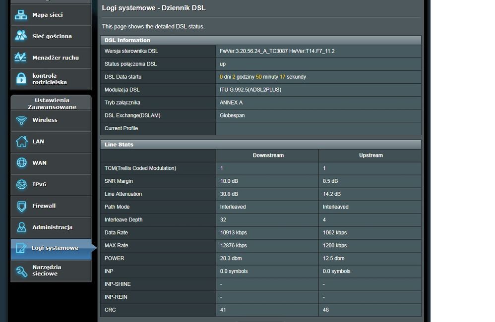

Jakiś czas temu to koparka poharatała główny kabel (mówili mi o tym technicy) rzeczywiście były rozkopki to pamiętam. Drążyłem ten problem tylko u mnie jest odpowiedź linia pracuje na wyższych prędkościach względem długości kabla. Chodzi o to, że mam za długą linie do tych parametrów. Sąsiad ma mniejszą prędkość synchronizacji u mnie jest limit do 10239 u niego 7400-7600, ma trochę dłuższą linie.
Ten tp-link pokazuje inne tłumienie niż ten co pokazałem wcześniej. Wstawiając wartość do kalkulatora linii to Data Rate powinna być mniejsza.
Jest po 21 godzinie
Tak u mnie wygląda załamanie parametrów
Spięło się z mniejszą prędkością no to po dłuższej chwili trzeba zrobić resecik
Jeszcze trochę błędami posypie, ale to już bez znaczenia.
