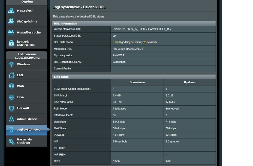

A to po kolejnych trzech minutach:

@andy_stawowskyJak widać linia to tragedia
Częste zrywanie połączenia internetowego (neostrada), brak stabilności
Kopie błędami sporo ponad normę. Tak jak wyżej napisane to tragedia. Ostateczna tragedia jest taka jak w ogóle nie ma internetu.
U mnie na wychodzących to błędów niema. Urządzenia mają ten sam scalak od linii.

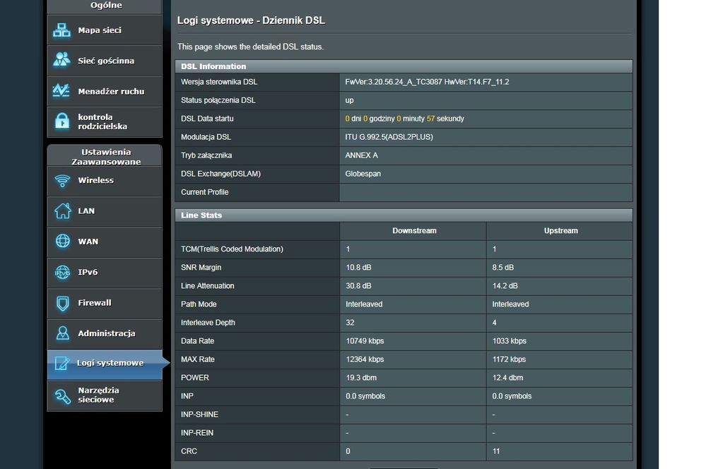

Oto zrzut po restarcie routera:

@andy_stawowskyZgłaszaj jeszcze raz jak widać raz masz SNR 0.0 za 3 minuty 10.5.
