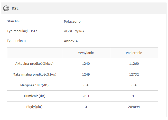

Ja od domu do stacji mam ponad 1,5km. A jednak jak naprawili coś przy słupach - od prawie 40 dni nie zerwało połączenia ani razu. Prędkości marne, bo to tylko 11 Mbit down / 1Mbit up, ale przynajmniej cały czas działa.
