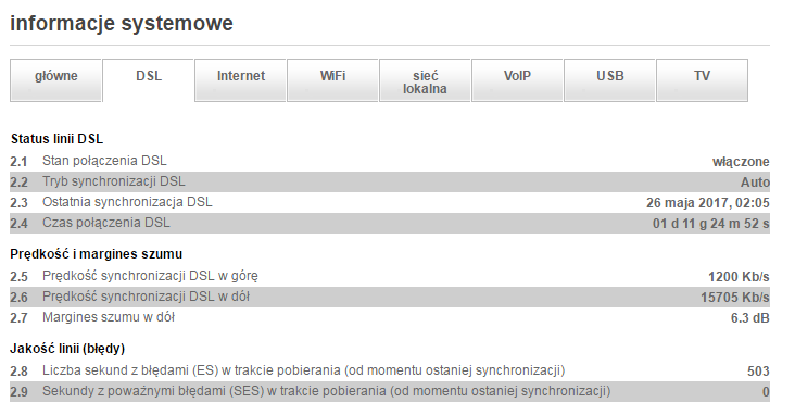

Wczoraj o 2 nastąpiła utrata synchro. Po ponownym nawiązaniu zauważyłem, że prędkość synchro w górę urosła o 400, a synchro w dół o ponad 1000. Co za tym idzie, duża ilość błędów powróciła. Idąc spać, zaraz po kicku miałem ok 20 błędów zwykłych. Dziś jak zajrzałem o 12, było ok. 130 zwykłych i 9 poważnych, stan na teraz:
Na szczęście od tamtej pory nie zrywa synchro, a tego najbardziej bym nie chciał. Chyba znowu coś kombinują...

mat ewidentnie ci tutaj DLM ingeruje, nie restartuj routera jeszcze przez jakiś czas i może się ustabilizuje. Jak nie, to niech ci na sztywno ustawią 10Mb/s, bys miał ten zapas SNR w razie jakby warunki dla linii się zmienily i by ci nie sypało tyloma błedami. Nic tu więcej nie wymyślisz jak nie chcą zmodernizować ci linii, chyba, że sprobują cie przełączyć na inną parę i wsadzą ci inną kartę adsl2+.

Wygląda na to, że wróciło na te ustawienia jakie były wcześniej, może być więcej błędów byle SNR nie spadał, trzeba obserwować. 1000 pingów bez straty lepiej jak u mnie.

Błędy jak były tak dalej są, ale tak naprawdę mało mi przeszkadzają. Ciekawi mnie jeszcze tylko jedna rzecz. Ostatnio mówiłem, że router ok. 2 w nocy mi się samoczynnie zrestartował. Dziś w nocy było dokładnie to samo, też ok. 2 i chyba w takim samym odstępie czasowym (5 albo 6 dni). To chyba nie jest normalne, prawda? 🙂

@matowsky71Pokaż informacje systemowe DSL?

matowsky71 napisał(-a):
@matowsky71Jak widzę to restart był po 2 w nocy a parametry teraz OK.
