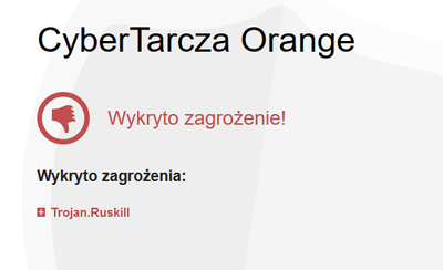

U mnie tez Cyber Tarcza Wykryła jakiegoś Trojan.Ruskill , komputer czysty nic nie wykrył kaspersky i eset
