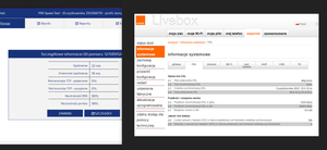

Zrobiłem testy, na screenie 1 i 2 parametry DLS i prędkości wysyłania/pobierania na długim kablu, czyli te 6m.
Na 3 test na kablu z zestawu. Prędkości wyglądają tak samo, więc to nie wina kabla idącego z gniazdka telefonicznego do modemu, również sprawdzałem na innych kablach RJ45 ale to też nic nie zmieniło.
Żyły w gniazdku są sparowane biały-zielony, czyli też jest git.
Short CableShort CableDSLDSLLong CableLong Cable

@Zouleee  na smartfonie screeny są nieczytelne. Dobrze jednak widzę speedtest na poziomie 19Mb/ sek? Po uploadzie wnioskuje, że masz ADSL do 20-tu
Sprawdź w menu modemu jaki masz rodzaj uslugi;: ADSL czy VDSL? Ten pierwszy do zakres dp 20Mb/ sek  a drugi do 80Mb/ sek. Granicą jest 24Mb/ sek który osiągają obie transmisję, ale dla jednej to max, a dla drugiej min.
Jakbyś mógł poprawić jakość i wielkość tego screena z menu modemu...

@Zouleee troszkę błędów masz na linii, jak na trzy godziny, to już jest sygnał, że linię trzeba dokładniej sprawdzić. Sama linia synchronizuje się na 24,5 Mbit/s, więc osiągane prędkości na poziomie 2,2 Mbit/s leżą w innym miejscu. Raczej bym stawiał na problem komunikacji urządzenia z routerem.
Kolejna sprawa, to przelicznik jednostek. Masz prędkość 2,2 MB/s, czy 2,2 Mbit/s?
Jeżeli 2,2 MB/s, to mnożyć razy 8 i wychodzi 17,6 Mbit/s, co już jest bliższe prędkości synchronizacji linii.
Jeżeli chodzi o zapis w umowie, że jest do 80 Mbit/s, to czy router jest aDSL, czy vDSL?
Router aDSL obsłuży prędkość na poziomie około 20 Mbit/s, co by się zgadzało z zamieszczonym screenem, natomiast vDSL obsługuje od 20 do 80 Mbit/s, ale wszystko zależy od odległości od centrali. To mogło by też pasować, bo była by w tym przypadku maksymalna odległość od centrali, więc najniższa możliwa prędkość.
