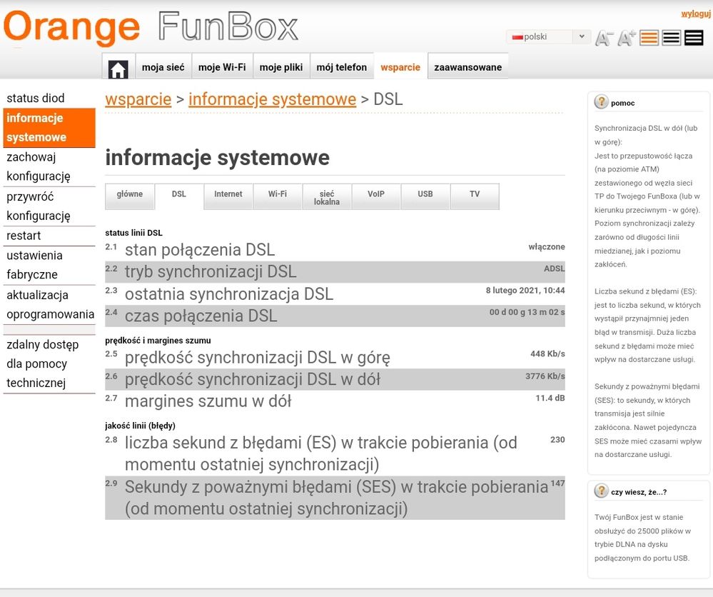

Dawaj screena z linii, zobaczymy

@kamilostatekŁącze sypie błędami (dużo jak na 13 minut pracy) i te 3,7Mb/sek to troszkę mało. Przewód nie powinien być skręcony podwójnie, a jeśli nawet przewody były "zanieczyszczone" przez ptaszydła, to monterzy winni zerknąć, czy gdzieś nie uszkodzone lub odsłonięte są żyły miedziane. To może powodować przy wilgoci w powietrzu lekkie przywarcie czy uziemienie...Naciskaj na wymianę, bo cykliczność uszkodzeń wskazuje na wpływ warunków atmosferycznych

U mnie gdy sypały się błędy i spadła synchronizacja to stosowałem jedno .    Otwieram gniazdko zwieram na 2 sekundy przewody ze sobą i czekam . Jeśli dlm zsynchronizuje się na nowo na wyższej prędkości oznacza ze to wina złego styku.   Wiec tel i chłopaki na słup. Zwłaszcza gdy wilgoć jest i śnieg nadmucha do ich puszek na słupach zwłaszcza tych metalowych. Nie są one hermetyczne.  Wystarczy mały trzask w telefonie i potrafi DLM przyciąć do 1Mb /s  wystarczy zewrzeć przewody i działa poprawnie . W ten sposób  już masz pewność że to wina połączeń.  Jak nie słup tom tyo centrala słup. Czasem gdzieś przewody są łączone po drodze.
Obserwuj i patrz czy spadnie ci synchronizacja. Jeśli tak  Zewrzyj przewody ze sobą na 2-3 sekundy i sprawdź jak podniesie synchronizację to masz 100% pewności że to na łączach.
Niestety ma to też swoją wadę . Działań krótko. Dlm każde rozłączenie łapie jako stabilizacja linii i obniża synchronizacje. Stawiam że coś nie łączy idealnie a temperatury i wilgotność obecna swoje robi.
Ostatecznie FunBox  uwalony może kondensator jets już na wyczerpaniu.  nie pamiętam co za firma je robi ale mają też swoje prywatne modele.  Tylko obudową  i logiem się różnią ale nie pamiętam co za firma je produkuje,. Może ktoś z użytkowników forum pamięta to ci powie i warto kupić swój prywatny lub dowolny inny. Ja mam Dlinka i  i spoko .  Sprawdz jeszcze na innym modelu urządzenia idź do kolegi co ma i pożycz.  Nie musisz konfigurować powinien zadziałać ,  Jak będzie norma to  pudło do wymiany.

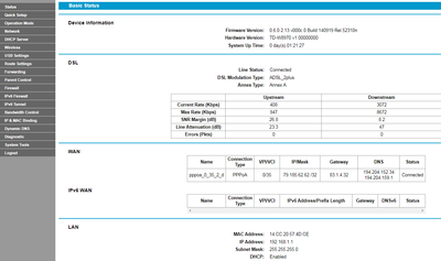

Wracam z nowym ruterem. Prędkość jest niska, więc nie wiem czy czekać i będzie podnosiło, czy napisać na czacie z prośbą o reset DLM ?
Co jest pozytywne na tym TP-Linku ?
Na ten moment, brak jakichkolwiek błędów... a na funboxie sypało na okrągło, i to zaraz po synchro...
Będę obserwował teraz jak to będzie wyglądać z sesją DSL i błędami.

@kamilostatek Błędów brak, bo ten router ich nie pokazuje.
